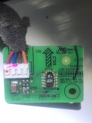

Ahoj priatelia elektra. Vepovaluje sa naaahodou niekomu doska snimaca vlhkosti z odvlhcovaca Rohnson?
Pripadne by som kupil len samotny snimac SHT vid tabulka.
DAKUJEM za ochotu nazriet do Vasich suflikov zasob :roll:

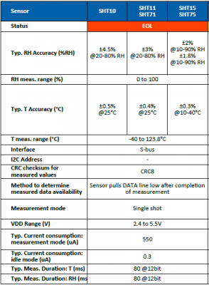

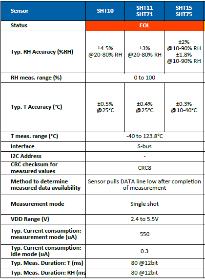

Dakujem za kontakt, prave odkaz z ALI som skusil uz davnejsie a prisla mi nejaky FAKE ,nesedel ani pinout. Tak som na ALI akosi zanevrel. Skusal som tu na SK sos elektro, a tam mi nukaju ako priamu nahradu sht30 ktory ma ale I2C komunikaciu.
https://www.sos.sk/products/sensirion/sht10-1-103174
SHT10 pouziva S-BUS...

Ma to uplne inu komunikaciu...
Jedine zohnat niekde stary SHT10 (recyklovany z Ciny) alebo naprogramovat procesor, ktory ho bude emulovat s pouzitim ineho senzora.
