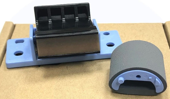

Mám 3 kusy tlačiarní Laserjet 1018, z toho jedna chodí dá sa povedať na 100%, Ďalšie dve berú dva papiere naraz (nie vždy). Separátor (to čo je na obrázku) vymenené, ale bezo zmeny. Nemá s týmto niekto skúsenosť čí by to mohlo byť ?

Zažil jsem to u starší laserovky Samsung, i po výměně podavače brala víc papírů.
Pak mi kamarád, který dělá v servise tiskáren Canon, doporučil objednat přímo od výrobce, problém zmizel.
Pravděpodobně jsme podavač koupili někde z výprodeje, kdy už byla guma trochu zestárlá.
Možná je to stejný problém jak u tebe?

Neviem presne ako vyzera zvnutra, ale mal som podobnu a rovnaky problem. pomohlo vycistit aj tie gumove kolieska, ktore su pri podavaci, resp. zo spodnej strany. Skus vycistit (staci mydlova voda) vsetky gumove kolieska, ktore su pri tom podavaci papiera.
Pripadne problem moze byt aj ta pruzinka, ktora ich tam drzi, casom mohla trochu stratit silu.

Prejdi tu gumu (ci co to je) na separatore handrou s izopropanolom, neboj sa pritlacit.

Takže, to čo je na obrázku - keď vymením z tej DOBRET tlačky tak na tej ZLEJ sa nič nezmení, tým to neni (a ani čistením). taktiež tie kolieska vyčistené a stále to isté. Tá ZLÁ (teda vlastne dve čo mám) nedokáže vytlačiť 10 papierov, po nejakom šiestom vezme dva a ostane stáť. Tá čo je DOBRÁ tam dám tlačiť 100 papierov a ide bezchybne. Tá dobrá má "iný chod" počas toho ako ide list von - ide plynulo, tá čo je zlá - tam akoby si chcela hrabnúť 2-3 krát počas toho ako ide list von a tým pádom vezme ďalší. (Ono sa to dosť ťažko popisuje).

Tak to mas uplne iny problem. Lepi sa ti solenoid podavaca. Rozobrat, solenoid vymontovat, odstranit lepkave svinstvo a namiesto neho nalepit nejaky kusok plastu.

No mám to vonku, ozaj to "lepí" :-) Ráno pokračujem.

Nedalo mi to pokoja, mám hotovo. Nalepil som tam čo som mal po ruke, 3 vrstvy lepiacej pásky na koberce a tlačka ide ako má (síce časom to opäť môže byť lepkavé, ale už budem vedieť kam mám ísť). Díííki moc :-)

Lepim tam (Alkaprenom alebo Chemoprenom) vystrihnuty kusok z nejakeho PET obalu. Sice je to potom hlucnejsie, ale nikdy to nezacne lepit. Samozrejme, predtym ocistim obe plochy izopropanolom.

áno, očista samozrejme izopropyl (inak dobrý je aj čistič bŕzd, keď už ipa nestačí). Uvidím kolko vydrží tá páska čo som tam nalepil, tie dve používam v podstate každý deň (tá tretia bude na ND).
