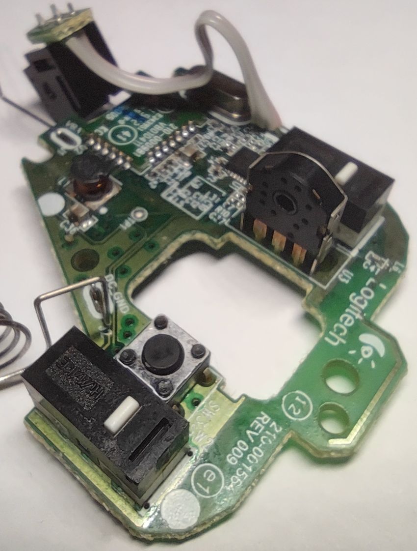

#1 Příspěvek od DedVseved »
Sensor pro scrolování blbne, kdy stránka přeskakuje tam a zpátky. Měníte ho, nebo ho rozebíráte a jde to opravit?
Příspěvky: 37418
#2 Příspěvek od rnbw »
Rozobrat, vycistit, namazat. Ako vsetky enkodery.
DedVseved
Příspěvky: 962
#3 Příspěvek od DedVseved »
Mám nic moc odsávačku, tak ho nechci zničit. Ještě mě napadlo, jestli mezi odtlačený plech nenastříkat dovnitř třeba kontox?
Eleman
Příspěvky: 3572
#4 Příspěvek od Eleman »
Zkus to. Používám PRF 7-78 a výsledek je OK i dlouhodobě.
Samozřejmě rozebrání, vyčištění a namázání je lepší.
