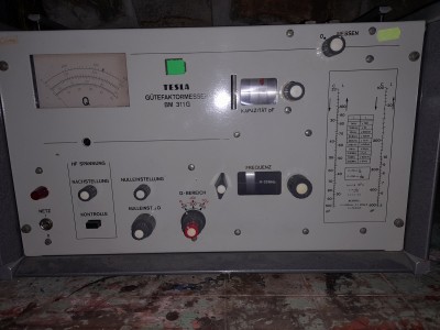

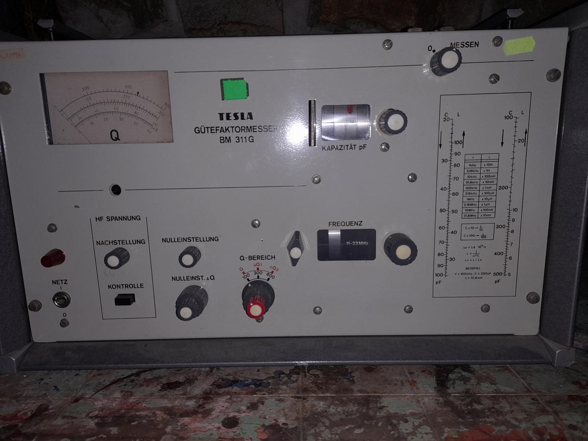

- pomocí externího generátoru a vf voltmentru se nastaví se citlivost interního vf voltmetru - na rozsahu 600 je to 7,2V na plnou výchylku, podobně ostatní rozsahy
- pak se vezme pomocná stíněná cívka a pomocí čítače se proměří na středním kmitočtu 300 kHz šířka rezonanční křivky pro pokles na 1/2
- z toho se vypočítá jakost obvodu
- změří se vlastní kapacita cívky a pomocí ní a jakosti obvodu se spočítá činitel nakmitání
- takto změřená cívka se připojí jako pro měření Q a budící napětí se regulátorem na čelním panelu nastaví tak, aby přístroj ukázal vypočtený činitel nakmitání.
- pro toto napětí se pak nastaví citlivost voltmetru při stisknutém kalibračním tlačítku tak, aby ukazoval na kalibrační značku. Na tuto značku se bude nadále nastavovat budící napětí při jeho kalibraci.
Otázka je, proč je to tak složité. Protože Qmetr měří vlastně činitel nakmitání, tedy poměr mezi budícím a nakmitaným napětím, mělo by stačit nastavit budící napětí na 12 mV (což je 7,2V / 600). Ale v popisu se píše, že budící napětí je jen přibližně 12 mV. Ještě dodávám, že pro korekci reálných ztrát v měřiči se při měření stanovují 2 korekční koeficienty. Qmetr udává při měření činitel nakmitání včetně ztrát v měřících obvodech a tento údaj se pak koriguje.
