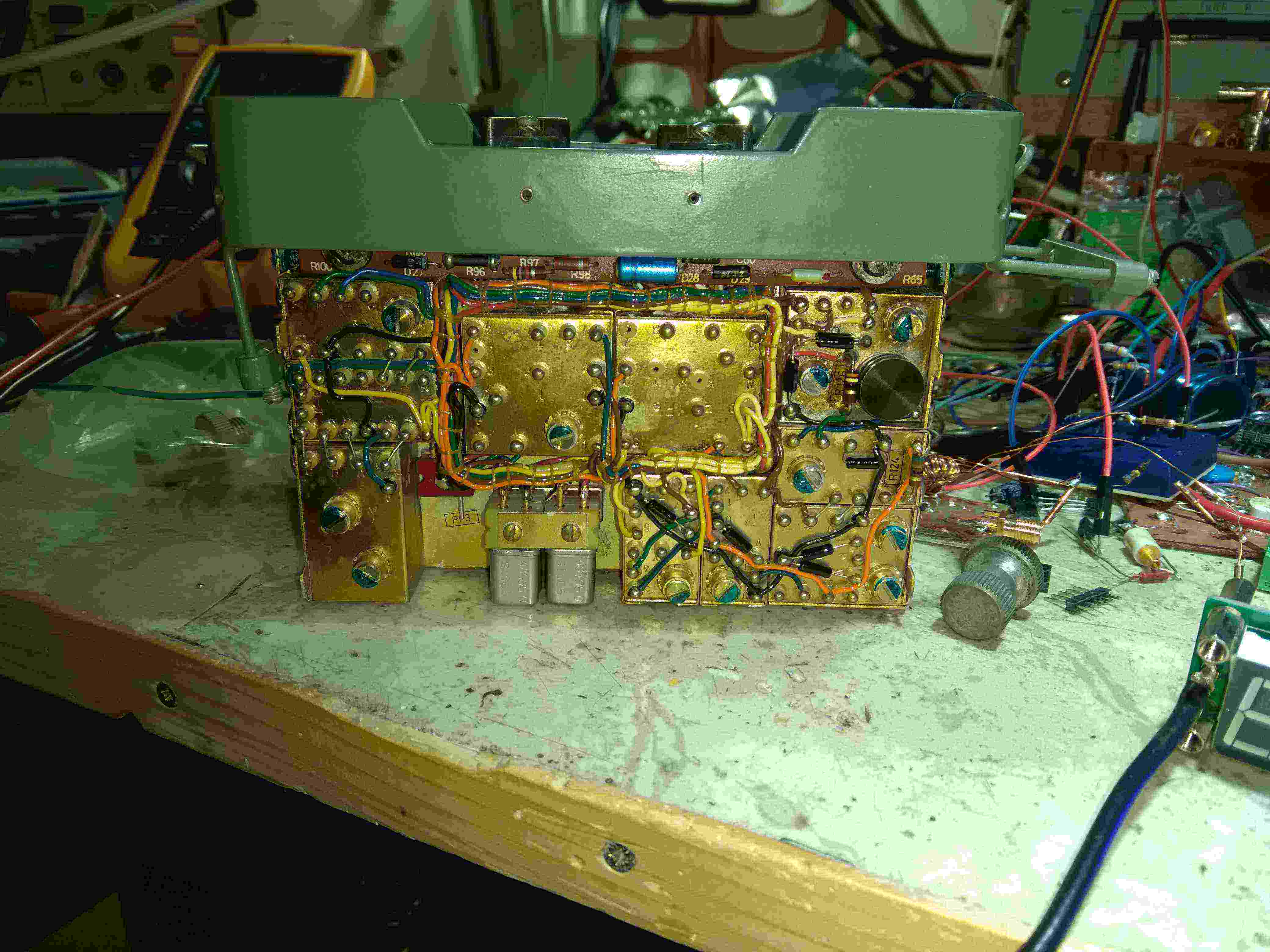

historickou vojenskou rádiostaničku Jugoslávské výroby RF 12. Je žel hluchá a tak bych chtěl tímto poprosit zda-li by se u někoho nenašlo schéma. tedy vojenský předpis, jak si matně pamatuji na červený sešítek A4 formátu s
označením SPOJ-?? 22-6 ?? to už si nepamatuji přesně. Kdysi jsem měl tu čest tyto staničky opravaovat. Pokud by se našel sken adresa ka.jaroslav@gmail.com

udělej prosím lepší dokumentační fotky, než jsou v tom odkazu, těchto staniček mezi lidma bohužel moc není . . .
