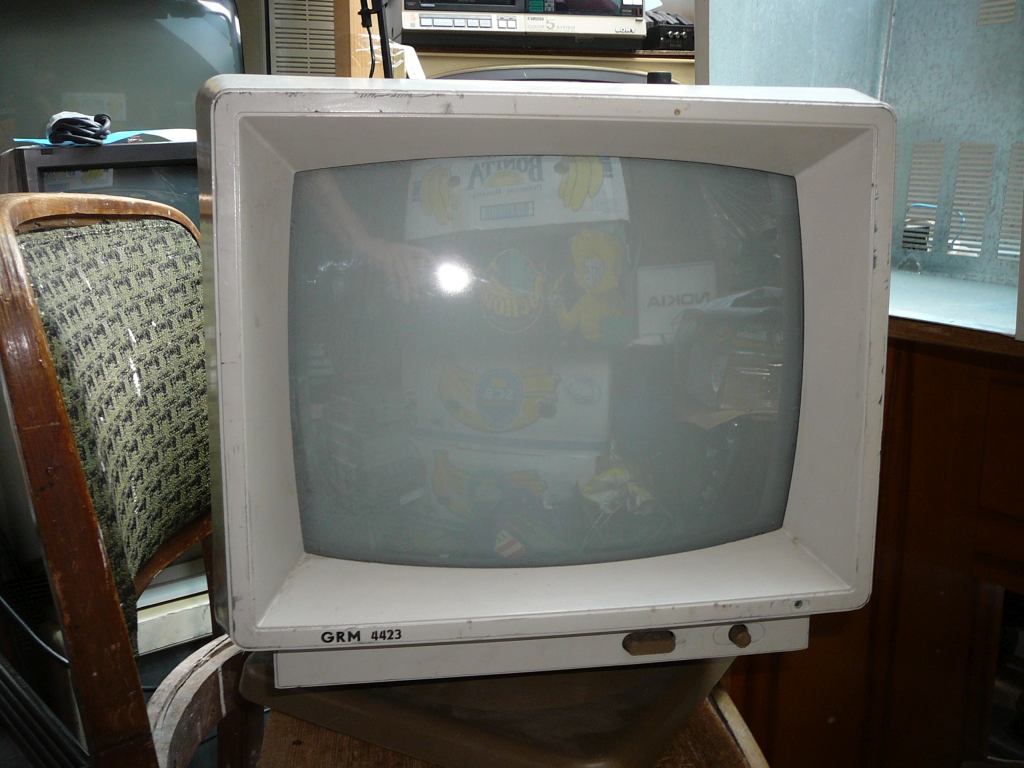

Milovníci československých počítačů určitě znají monitor Tesla PMD 60 nebo PMD 60.1, ten je vlastně jen očesaný televizor Tesla Merkur. Každopádně existuje i něco zvané GRM 4420 a GRM 4423 (Grafický Rastrový Monitor), se kterým jsem se na internetu setkal pouze na dvou místech a to zde:
https://www.high-voltage.cz/forum/pc-re ... /zvt-pp06/
a zde:
https://svetelektro.com/phpbb/?w3=dmlld ... 90PTQ3Nzc3
Přičemž se má prý jednat o CGA monitor odvozený od Oravanu, podobným stylem jako PMD 60 od Merkuru (bez modulátorů a je tam jedna speciální karta navíc).
Na internetu jsem dokonce nalezl návod, jak si upravit Merkur na PMD 60: https://wait-state.blogspot.com/2019/12 ... erkur.html
Ale pro GRM 4420/GRM 4423 ne. Asi pro to, že je GRM vzácnější a nemá ho zas tak moc lidí. Naopak Oravan je celkem běžný.
První věc, která mě celkem zarazila na vzhledu GRM 4423 je to, že Oravan vůbec nepřipomíná (Oproti tomu podoba mezi PMD 60 a Merkurem je očividná). Má kompletně odlišnou skříň a navíc rozměr obrazovky také působí rozdílný. I když, to bych dokázal vysvětlit tak, že okraj obrazovky je skrytý pod plastovým rámem a nevyužívá se pro zobrazování. To je celkem chytrý krok, jelikož na okraji obrazovky je text většinou nečitelný a výrazně se projevuje soudkovitost.

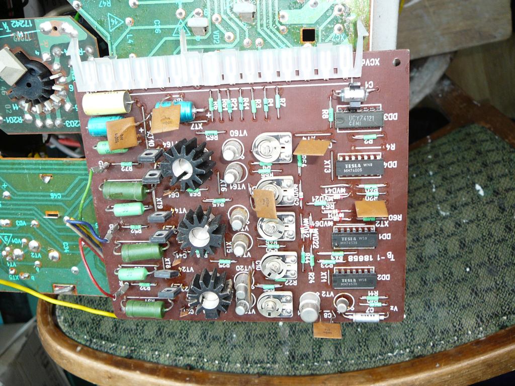

GRM monitor má na rozdíl od Oravanu desku RGB která má vstupy RGB v úrovni TTL logiky, tak předělání Oravanu na RGB monitor bude potřebovat vytvořit tišťák s touto logikou a připojit to na RGB desku. Pokud by se toho někdo ujal, jsem přesvědčen že by se mezi zájemci o historické počítače byl zájem o tento tišťák popřípadě o celou osazenou desku. Schéma GRM monitoru nemám, uvítal bych je.

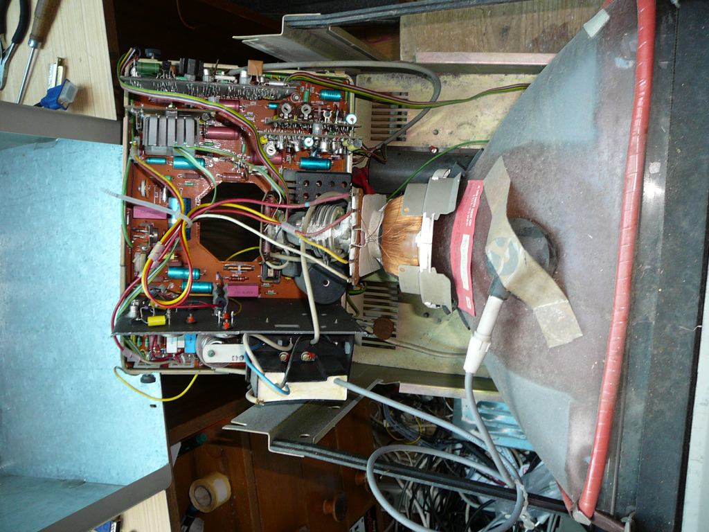

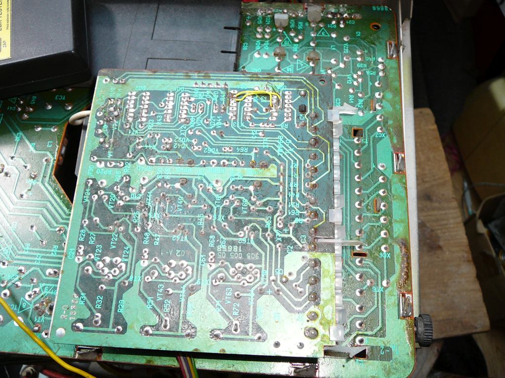

to radioelectrum:
Děkuji za fotografie, velmi je ocením. Nebylo mi totiž jasné, jak by se deska elektroniky Oravanu vešla do GRM, jelikož je asi 2x tak široká. Ale samozřejmě že deska GRM je kratší, jelikož na ní nejsou modulátory.

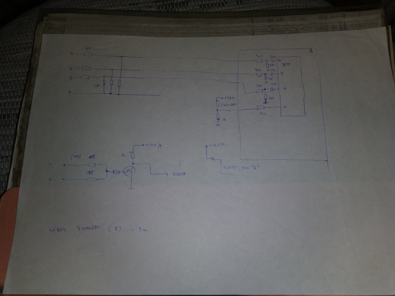

Tu je skica ako som to mal zapojene. Staci zapojit vypinac na +12V pre odporovy delic, ktorym sa 3505 prepina do RGB modu a mas z toho kombinaciu TV/Monitor.
Bohuzial vyssiu kvalitu orazku sa mi pre obmedzenia poriloh nepodarilo vtesnat.

to Miroja : takže pokud jsme to správně pochopil synchronizace se spojí dohromady a přes ten tranzistor se vedou na videovstup toho Oravanu ?
miroja
Příspěvky: 1886
Registrován: 28 úno 2006, 00:00
Bydliště: SK, Liptov
#13 Příspěvek od miroja »
Ano. Na tej scheme je v baze tranzistora nespravne pokus o odpor, z ktoreho nakoniec vznikla poistka....ale berte tu skicu ako skicu, kreslenu narychlo pre mna.
Na modul S sa este privadzalo jsm napatie, ktore mu menilo casovu konstantu synchonizacie presne tak ako ked sa prepol Oravan do AV modu.
Oravany mali AV vstup, o com nie vsetci vedeli,mozno prave preto, ze ako vstup/vystup konektor nebol pouzity SCART, ale DIN 6 pin 240. Asi im nevychadzalo mesto na SCART.

Teprve teď jsem si všiml, o jakých modulátorech tu byla řeč - v televizích se dal za modulátor označit jen modulátor korekce poduškovitosti na desce K.
To, co v GRM chybí, je tuner, obrazová a zvuková mezifrekvence. Na té straně desky žádné modulátory nejsou.
