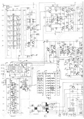

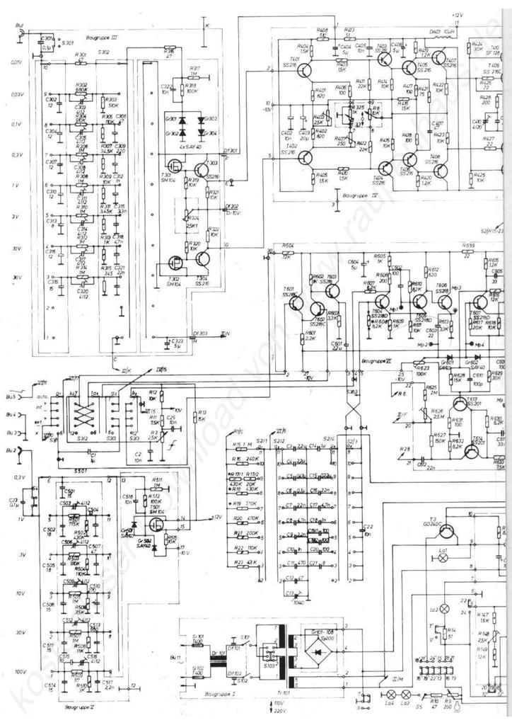

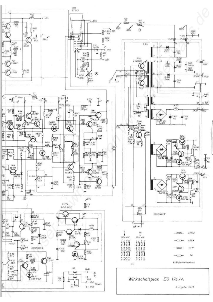

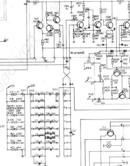

Snažím se rozchodit časovou základnu
Hlavní napájecí napětií se zdají být v pořádku, špatný kondenzátor na desce jsem vyměnil, přes polovinu tranzistorů vyjmul a přezkoušel, začal jsem od levého horního rohu schématu,ale možná nehledám na správném místě,při kontrole osciloskopem jsem nikde nenašel ani náznak že by generovala nějaký signál
Dá se prosím vykoukat ze schematu kde je ten základ generátoru, který bych měl primárně rozchodit, abych mohl z něčeho vycházet?
Ideální by bylo kdybych třeba mohl od desky odpojit dráty co vedou do přepínače a nahradit přímo na desce časovacím kondíkem a rezistorem,abych vyřadil možnost že je chyba v přepínači, nebo nějak si to zjednodušit, nevím, třeba naopak nějaký signál někam připojit do určitého bodu, jestli se zbytek rozběhne?
Nemá třeba tenhle model nějakou klasickou závadu kdy bych měl hledat jako první, nemá někdo zkušenost?
Děkuji
Základ generátoru je samozřejmě tam, kde jsou připojovány R a C z ČZ. Blbě se v tom hledá, protože je to právě rozpůlené a není to příliš čitelné. Když si to ale nějak vhodně spojíš, nebo i ručně zakreslíš jen to podstatné, funkce obvodu Ti vyplyne a pak už to půjde samo.
