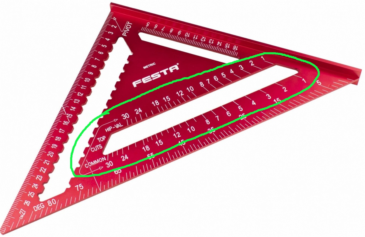

pořídil jsem si trojůhelník podobný tomuto a nepřišel jsem zatím na to k čemu je ta stupnice kterou jsem na fotce vyznačil, víte to někdo?

Úhel, ale ne ve °, ale v dm/m.

Možná by bylo lepší si přečíst návod v češtině nebo si ho vytisknout.
