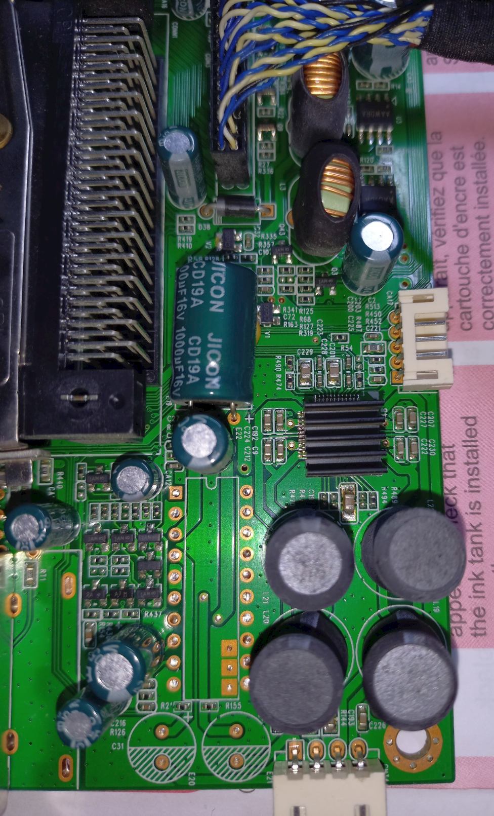

Zdravím, u TV nejde zvuk přes repro (sluchátkový výstup jde). Jako konec je použit r2a15122fp. Main deska msd306pt-lf-z1. Zkusil jsem i reset TV. Na co se ještě zaměřit. Díky.

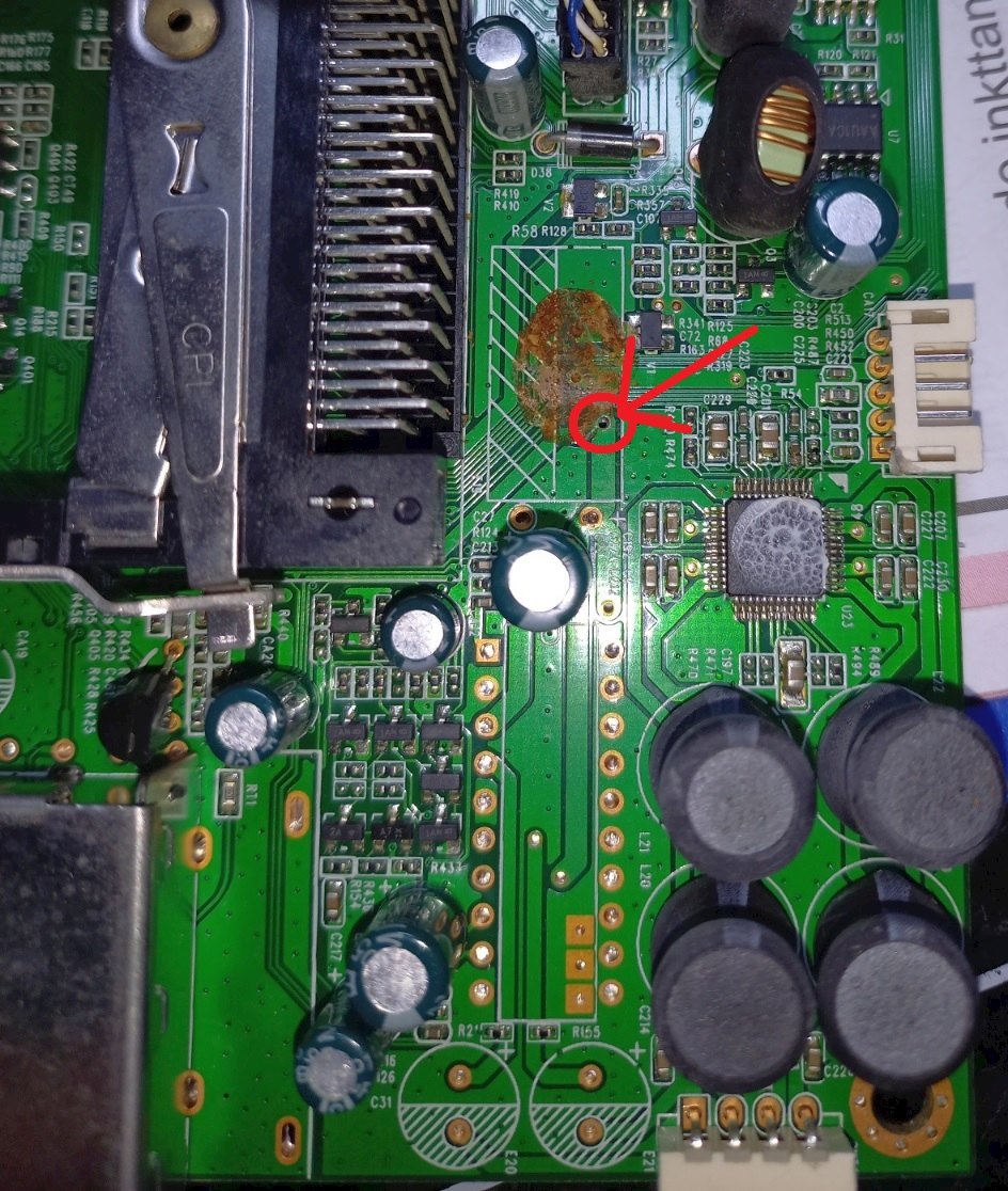

Zvuk už jde. Pod elytem byl přechoďák na prokovu cca 10Ω.

Ze by tam natieklo z toho hnedeho lepidla?
