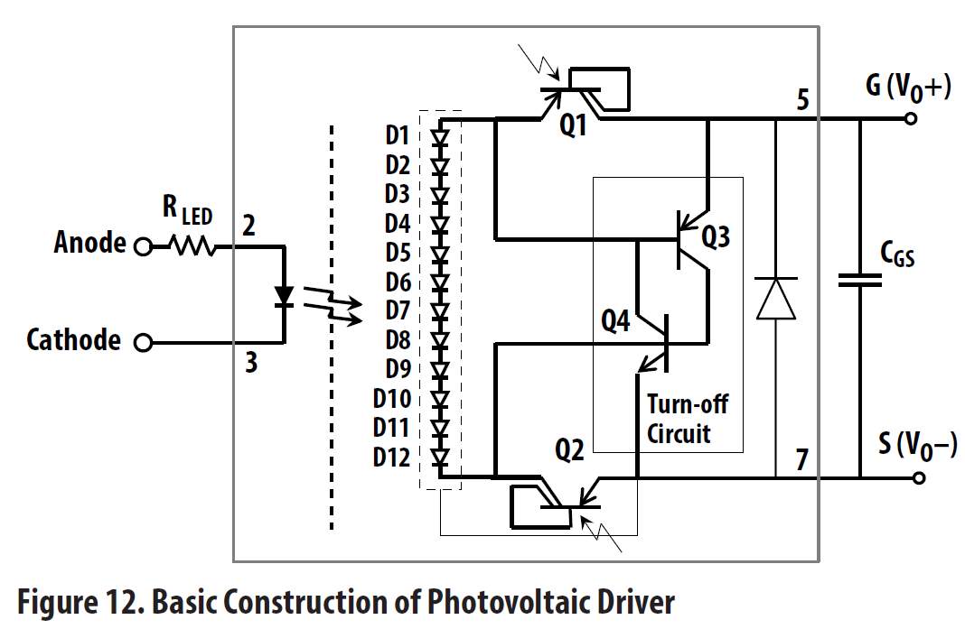

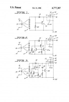

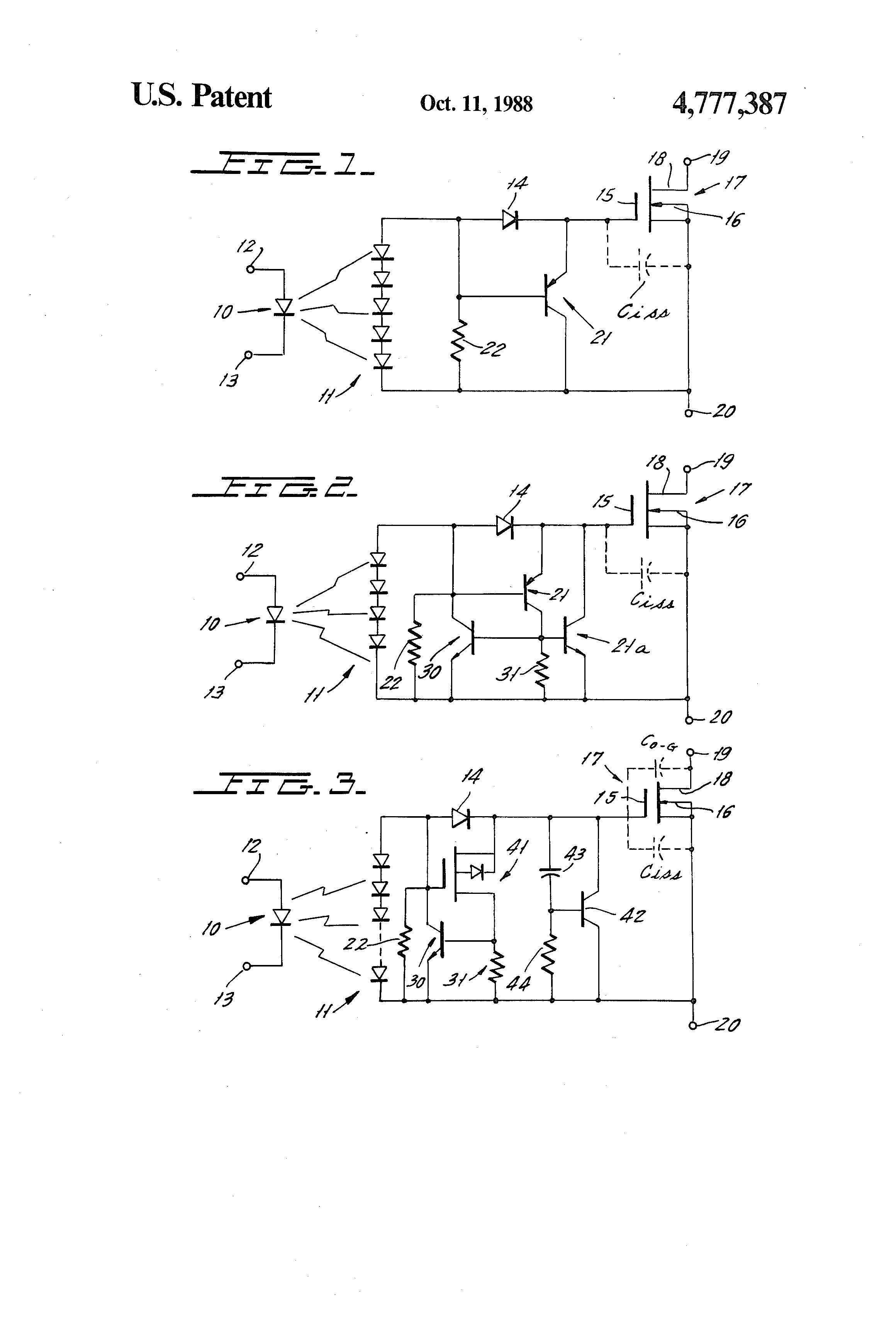

Tady jsou patentovaná zapojení driverů opto MOSFET SSR. Některá zapojení jsem vyzkoušel. Ty obvody zajišťují rychlé vypnutí MOSFET. Chtěl jsem o tom napsat článek, ale jaksi není čas...
Olchor
Příspěvky: 1772
Bydliště: Blansko
#18 Příspěvek od Olchor »
VOM1271 asi už něco takového obsahuje. Ovšem sepnutí to nijak neovlivní, tam je slabší místo.
teufel
Příspěvky: 512
#19 Příspěvek od teufel »
Ano, sepnutí moc urychlit nejde. Fotodiody musejí nabít kapacitu gate u MOSFETu. Jediný způsob, jak trochu sepnutí urychlit, je "narvat" do LED co největší proud. Stačí na chvilku, než sepne tranzistor, pak je možné ubrat.
