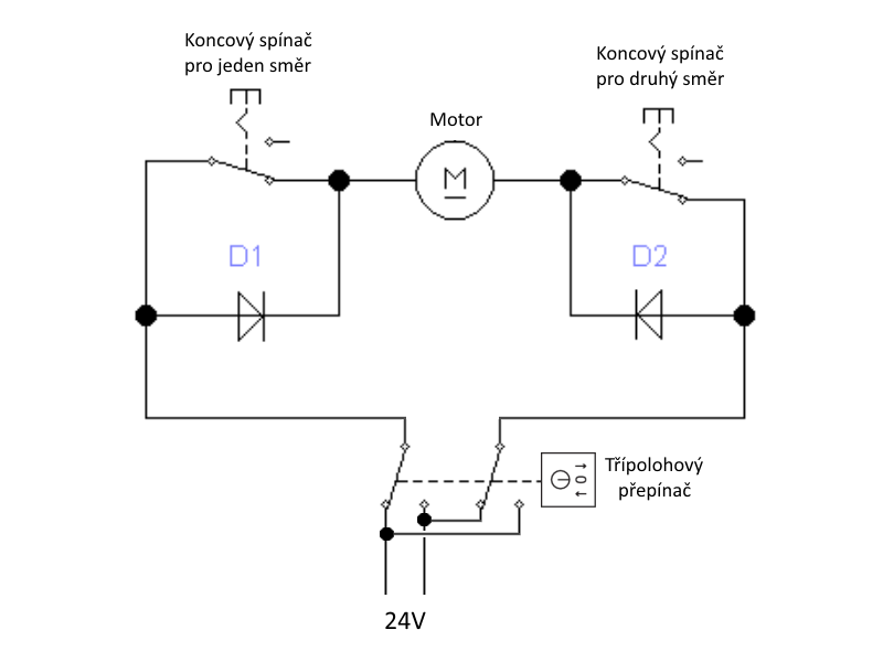

Jak by vypadalo schéma s koncovými spínači?

#14 Příspěvek od Valdano »
JenAmater píše:...zapojit motor stěračů ( asi nejlépe 24V )... motorek asi tento https://autodex.cz/motor-steracu-topran-108792
Ten odkazovaný motor je na 12V. Když má být zdroj 24V tak by měl být i motor pro 24V.
JenAmater píše:Jak by vypadalo schéma s koncovými spínači?
Viz přiložený obrázek. Motor, dva koncáky (pro jeden a druhý směr) třeba tyto, třípolohový přepínač (jeden směr, stop, druhý směr) třeba tento a dvě diody třeba tyto.

Supr, kromě diod mám vše.
Šlo by ten spínač nahradit tim chytrým ovladačem ?
