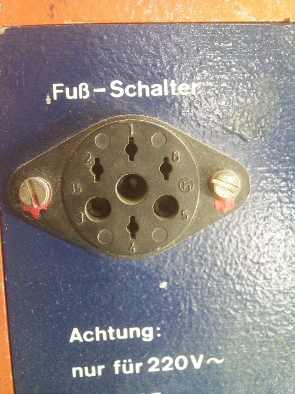

Typ ovládacího konektoru
Průměr kruhové plochy je od oka asi 25 mm.
Díky moc.
Krabička ve které jsou stříhací nože a počítadlo kusů (taky chybí), k tomu je namontované asi půlmetrové pravítko s nastavitelným dorazem. K tomu patří i pedál se spínačem, aby se mohl daný drát oběma rukama napnout mezi dorazem a cívkou ze které se odmotává. Sešlápne-li se pedál, břity drát ustřihnou.
Pedál právě bohužel nemáme, zatím je vše ve stadiu úvah co s tím...
Další podrobnosti můžu zjistit až po svátcích.
https://www.tme.eu/cz/details/ca6gd/kon ... 0-ca-6-gd/
Nebo - pokud ve stříhačce nebudou využity všechny kontakty - mám někde k dispozici ten samý ale čtyřpólový CA3GD i s vidlicí/protikusem.
Samec: Jj, ale ono to ani moc nepůjde strkat tam prsty, jednou rukou se musí držet drát na nastaveném dorazu/míře a druhou drát držet až za stříhačkou - u špulky napnutý. Navíc šířka štěrbiny (kde jsou nože) pro vložení drátu je malá, snad ani ne centimetr.
Jedná se o konektor Hirschmann ze 70-80 let.

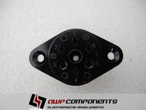

Tato panelová zásuvka je typ MEB 60 HS
MEB60HS - Einbau-Buchse, male, 6-pol., 4x2mm + 2x3mm Pins, Hirschmann
Betriebsspannung 60V AC / 75V DC
Betriebsstrom 10A AC/DC 3mm Kontakte
4A AC/DC 2mm Kontakte
Schutzart IP30
Anschlussart Löten

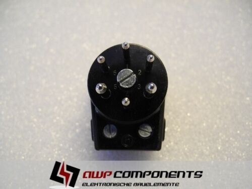

a příslušná vidlice k ní je typ MES 60 BZ
Mehrfachstacker
MES60BZ - Stecker , Kabelstecker male, 6-pol., 4x2mm + 2x3mm Pins, Hirschmann
Schutzart IP30
Anschlussart Löten
