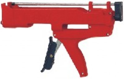

Už asi 15 let mám tuto a max spokojenost. Můžu použít i chemické kotvy dvoukartušové.
obrázek není kvalitní, je z netu. Do auta abych to nafotil nepoletím :lol:

U odlitků je velká výhoda, že se neohnou...
...a zrovna prdnou :lol:
Mě by fakt zajímalo, jestli se Vám někomu podařilo sehnat pistoli na silikony apod. aby už na první pohled nebylo viditelný nějaký slabý místo (síla plechu, nekvalitní odlitek, nýtové spoje, plastová futra...). Je to napříč výrobcema, hoby, profi, prostě jen ruční pistole co si budu moct vzít do hrobu.
Ono v nouzi to jde vytlačit šroubovákem nebo klackem, když se zapřeš.

Jak jsem psal, tu svou mám už asi 15 let. Jednou jsem ji rozebral, vyčistil a namazal a stále funguje dobře. Ale v tý době jsem za ni dával něco okolo 3 litrů :lol:
