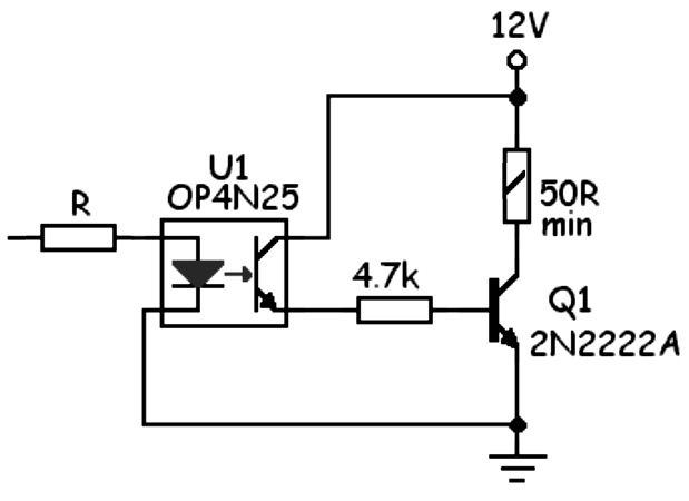

TV má pouze jeden scart, nic víc. Potřebuji připojit STB a DVD (obojí též po jednom scartu). Musím tedy použít scartový přepínač vstupů, ale na trhu jsou pouze s manualním přepínáním (a komu by se chtělo z postele, aby přepnul na STB resp. DVD :D ). takže si přepínač ubastlím.
Sehnal jsem super 5V relé Panasonic do PDS se čtyřmi přepínacími kontakty. Pokun cívku relé zapojím přez stabilizátor na 12V AV deteční napětí z DVD, budu mít na AV vstupu u TV defautně připojen STB, a jakmile zapnu DVD, rele přepne na signál z DVD. Čtyři přep. kontakty akorát stačí
(1.CVBS, 2.R-audio, 3.L-audio, 4.spíníní AV).
Cívka relé odebírá 40mA, udrží to ten výstup z DVD?

Doporučená zatěžovací impedance výstupu 8 je >10kOhm,takže asi ne-e. Bude to chtít tranzistůrek na spínání,napájení si vytáhni třeba z toho STB. :wink:

workhard píše:Doporučená zatěžovací impedance výstupu 8 je >10kOhm,takže asi ne-e. Bude to chtít tranzistůrek na spínání,napájení si vytáhni třeba z toho STB. :wink:
Přepínač bude mít vlastní zdroj (12V adapter). Tahat napájení ze STB v záruce???? To dám raději kilo za adapter.
Možná by se dalo použít zapojení s optočlenem. Co?
