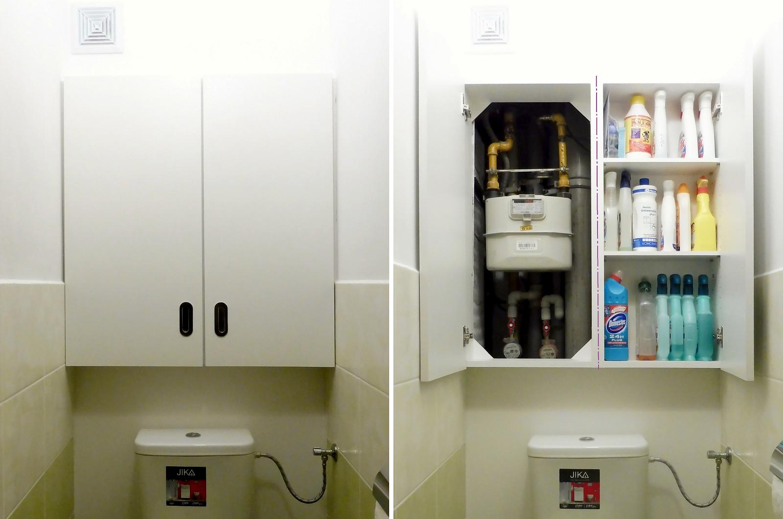

Právě kvůli tomu jsem dost váhal, jestli tu zadní stěnu vůbec obkládat, i když stoupačky jsme museli vyměnit už v roce 2004 (bylo jim v pozinku dvanáct let a začaly téci; během roku na nich bylo 11 cipantů), tak nové stoupačky šly rovnou do plastu. Nepředpokládám, že se dožiju další výměny, přesto jsem to udělal (a skříňky nechal udělat) tak, aby s přístupem do stoupačky nebylo moc komplikací.
Skříňka jsou vlastně dvě skříňky (z toho jedna falešná) spojené navzájem dvěma nábytkovými svorníky a do ytongových boků jsou chycené vždy dvěma vruty v hmoždinkách. Čili stačí 4 šrouby vyndat a jde půlka skříňky, na druhou stačí vyndat zbylé dva. Jo, a musí se zalamovákem proříznout silikon na distančních lištách po stranách nad obklady.
Skříňky se lehce opírají o rám s vodovzdorným sádrokartonem obíleným omyvatelným fasádním Hetem, rám je nasazený na dva trny v podlaze a nahoře ho drží dva šrouby. Opět by se musel jen proříznout silikon kolem.
Skříňce říkám "Křížíkova", protože jsem tento nápad viděl na fotce z paneláku v trutnovské Křižíkově ulici. Načrtl jsem to truhláři, ten si to pro jistotu přišel přeměřit (co kdybych já měřil blbě?), stavil se i u sousedů, kde taky zrovna zdili jádro, a vyšil nám takového skříňky.
Nemusí jít zrovna o výměnu stoupaček, pochvalují si to i vodáci, když mění vodoměry, ani plynaři si ještě nestěžovali.
Mimochodem, zrovna minulý týden museli ve vedlejším vchodě rozebrat kuchyňskou linku a probourat se do stoupačky z kuchyně, snadněji (navíc z té strany za linkou nemají obkladačky) se totiž odtud dostali k zaústění odpadu z dřezu a myčky nádobí, který právě v tom zaústění do odpadní trubky netěsnil. Po každém vypouštění to steklo po stoupačkách do sklepní kóje, s jejímž majitelem jsme zkoumali příčinu snad tři neděle, ale, když to chodilo tak nepravidelně... Nakonec došlo na kostky cukru připáskované na odpadní potrubí v každém patře. Pod tou, která zůstala celá, už se to hledalo snadněji a s jistotou. Připadá vám to nebastlířské? Nám ne.
Víte, ta veliká plechová dvířka a vyndávací plech za mísou v umakartových jádrech měla cosi do sebe. A někdy až žasnu, jak málo na tu možnost přístupu v budoucnu myslí i firmy, které se na rekonstrukce jader specializují, natož pak majitel bytu, který to chce mít co nejhezčí.
Edit: dokreslil jsem dělicí rovinu.
Skříňka, která se koupit nedá, pracovní název "Křižíkova".
<br />Vyznačena rovina kontaktu obou skříněk.
Naposledy upravil(a) Hill dne 02 bře 2023, 12:11, celkem upraveno 1 x.
