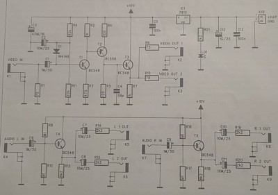

ZdenekHQ píše:Jak je to jednou sloučený do kompozitu, tak to zpátky dělit postrádá smysl. Pokud si matně pamatuju, tak v těch zázračných krabičkách pro S-video byl obyčejnej kondík, nic víc.
Ono to tak bylo zapojené i v některých videopřehrávačích, od scartu z pinu CVBS out vedl signál video je konektoru S-video a tam z něj byl kondíkem oddělený signál CHROMA na vlastní pin.
Honosily se tím, že mají S-video výstup, ale konstruktér si nedal ani tu práci, aby vyvedl jasový a chrominanční signál přímo ze snímacích zesilovačů až ven. Rozdíl na televizi žádný, v ceně přehrávače ty dvě součástky ale mohly dělat tehdy i víc, než pětistovku. A mnozí stejně ani nevěděli, k čemu ten konektor je.
A k tomu aktivnímu rozbočovači, co je tu na něj schéma: trimr na nastavení pracovního bodu se hodí k nastavení, aby to neořezávalo ani synchronizační impulsy, ani bílou, a pak se dá nahradit pevnými odpory. Zesílení je potřeba jediné - a to 2x. Rozsah nastavení od 1,97 do 14,5 je nesmyslně velký, úplně stačí nahradit ten trimr ve zpětné vazbě propojkou. Pro rozdělení signálu ke dvěma vstupům to naprosto stačí.

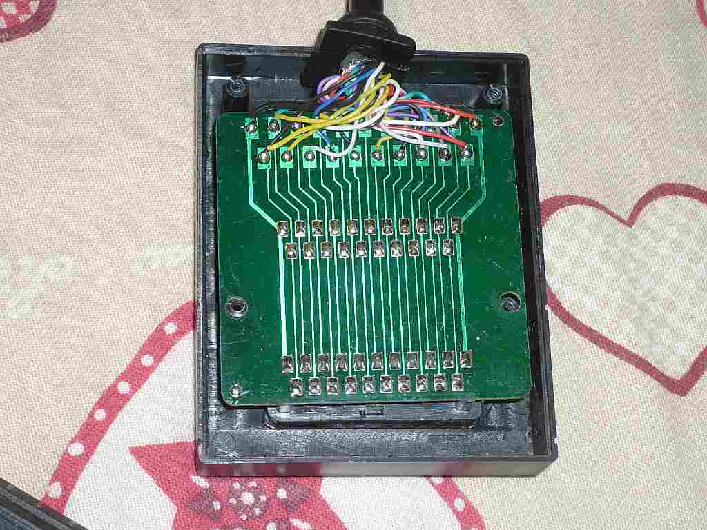

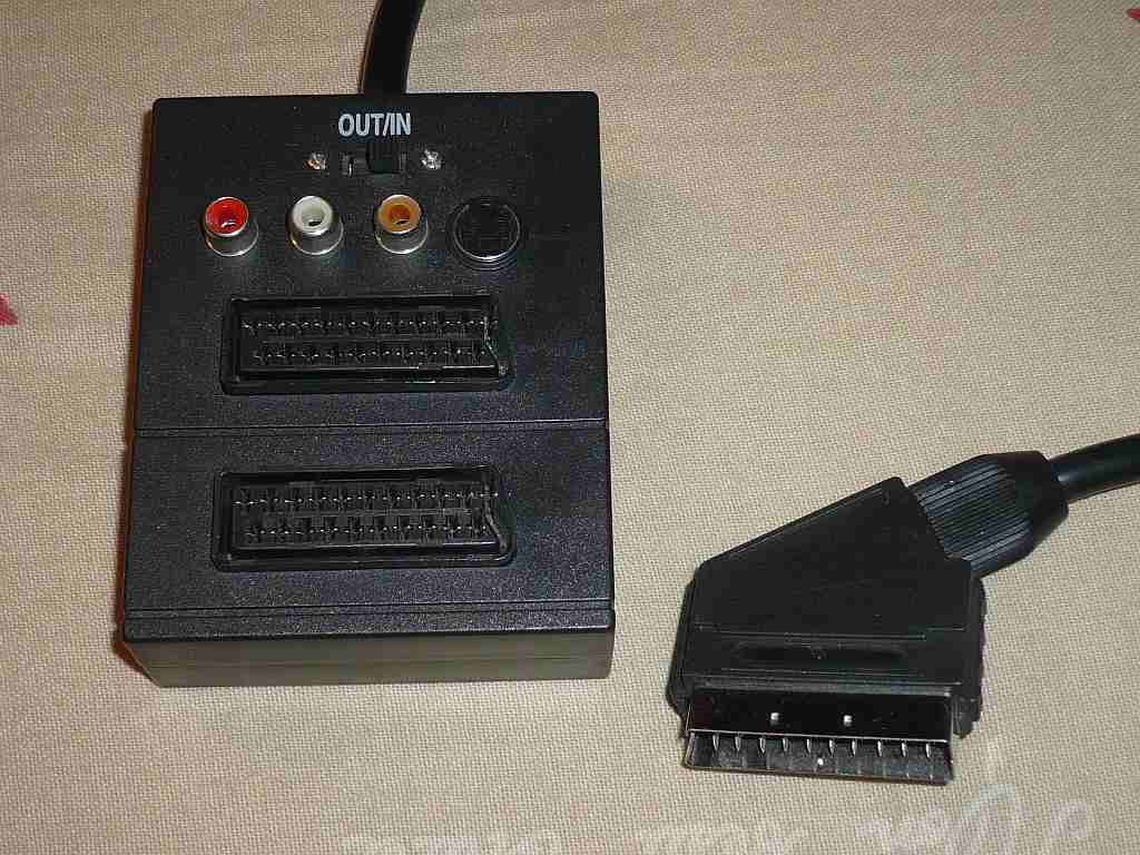

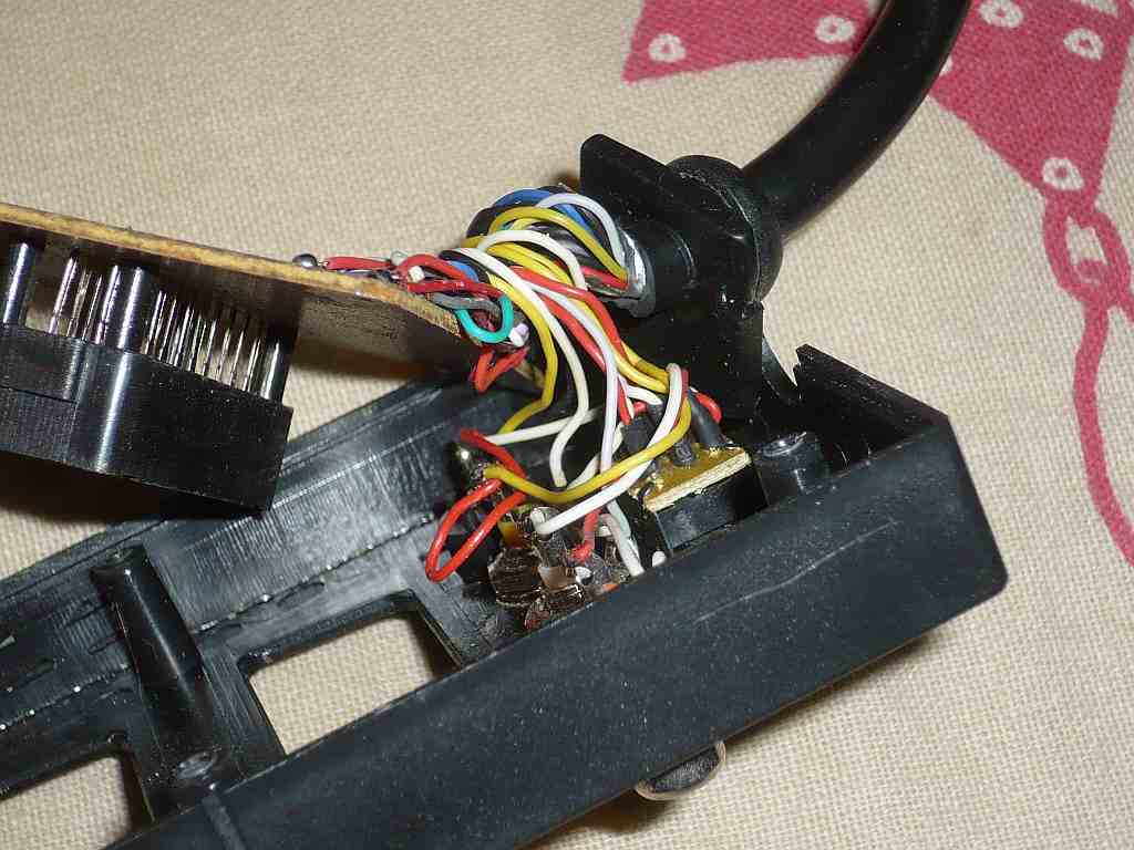

Nafotil som ten rozdvojovač. Ako som písal, je to iba prepojené, takže akékoľvek dva videovýstupy zapojené naraz znamenajú pokles signálu. Je škoda, že S-Video používa rovnaký pin ako kompozit, a tiež synchronizáciu pre RGB. Takže vždy tam bude 75 Ohm odpor... krát 2.
Osobne tento kábel používam iba na jeden účel: predlžovačka, aby som pri prepájaní SCART kábla nemusel liezť za televízor. Ako rozbočovač je to nevhodné.
Prepínač IN/OUT prepína iba Cinch konektory.

PotPalo píše:Prepínač IN/OUT prepína iba Cinch konektory.
To je teda podvod!
Tak alespoň jsem našel to schéma z AR10/2004.

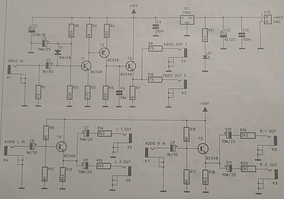

Prečo je to k sakru na 10V? 8O A že vraj 7810... tak to som tuším ešte ani nevidel. Navyše majú na ňom prehodené IO a OUT. :P
Naposledy upravil(a) PotPalo dne 02 bře 2023, 20:26, celkem upraveno 1 x.
Příspěvky: 8276
#38 Příspěvek od xsc »
To neřeš, 9 nebo 12V je taky OK. Podle mě je to tam jen proto, aby to bylo stabilizované, jinak ti to do signálu zavleče brum.

PotPalo píše:...Navyše majú na ňom prehodené IO a OUT. :P
Zřejmě si autor neuměl otočit v malování zrcadlově značku stabilizátoru. :)
Edit: koukám na rozložení součástek na desce a ten IC1 je tam opravdu nakreslený opačně, tj. přesně podle schématu.
