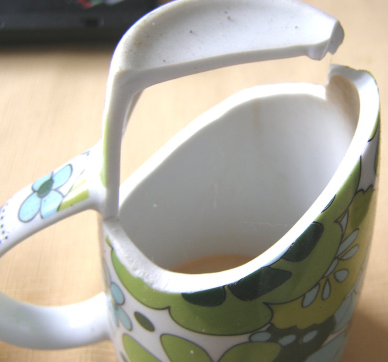

Já to mám na stojáka v ledničce. Zas dvě lahvičky vyhodím, protože jsem potřeboval přilepit ucho k hrnku, co jsem urazil vystřeleným ořechem při zimním krmení ptáků (rozbíjím to paličkou na maso v pytlíku), a ono je to tuhý...

Já nevím, co je na tom neuvěřitelnýho. Ty pár let starý malý ořechy jsou tvrdý jak šutr, to není žádnej papírák, a když ho trefíš zešikma, tak letí jak raketa. Ovšem jestli jsem to ucho ustřelil na direkt, nebo ulítlo až po pádu hrnku do dřezu, to už nevím. Ona ta kvalita Ikea Made in China asi nebude nijak zázračná. :D

P.S. Jedna OT rarita. Ten hrnek jen spadl ze stolu 45cm na koberec. Na to musí mít člověk talent to takto rozbít.
