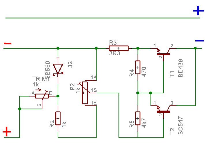

ale nevim jestli nebude pro tvy ucely zbytecne slozita, jsou i jednodussi zapojeni, zalezi na jaky napeti bude a jaky proudy tam potecou.

pojistka.png- (16.91 KiB) Staženo 135 x
mi-ro píše:Rusové byli ještě mazanější a použili skleněný jazýčkový relé který bylo umístěný v pár závitech 1,5 drátu na výstupní svorce a když protékal větší proud než jmenovitý tak relé seplo a vyřadilo elektroniku.
S týmto systémom poistky som sa stretol v starých ruských ručičkových multimetroch. Tým pádom boli nezničiťeľné.
