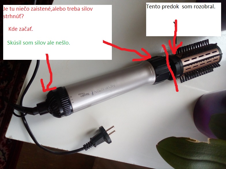

Nefuka aj kabel kontakt vydraty.Nechcem nieco odtrhnut tak sa pytam presne na tento typ.dik
Brnaci robte to vy.Druhy je Revlon S204b
Sroby na rukojeti su vonku a drzui to hore pri fane silno,asi tam budu neake zapadky,ale niec som nenasiel ako asi hore aj dole odistit.Polamat,otrhnut neni problem.

Nie,aj skusil teraz estwe raz ale neslo,otrhnut nieco nechcem,ak sa bavime o tom Remingtone. Mal som podobny Remington ktory nemal dole pri kabli vypinač rychlosti ale hore,a tam islo strhnut posledny kusok plastu s kablom.Tu mi to nejde a bojim sa ,ze znicim prepinac ktory je nad tym poslednym plastom s kablom.Potrebujem to vediet stopro ako rozobrat.inac to prdne plast.To z Brna ,Prahy mi nosia taketo veci.

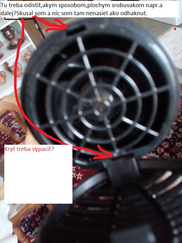

Na tom spodnom Revlon bude treba do tych dier za fanom nieco strcit, asi ploche a ako zapacit to neviem,tam to bude asi zahaknute.Do vnutra nevidiet nic,coby to drzalo.

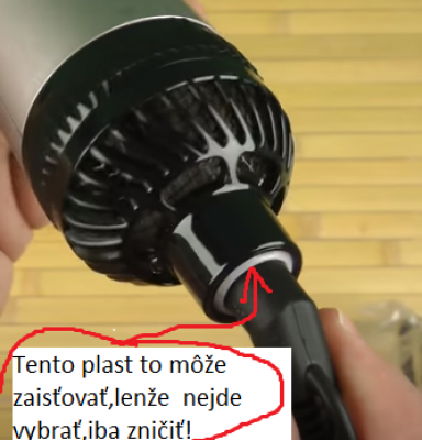

Nikto nevie ako to rozobrat?Neviem co s tymto plastom na obr.,ci ho treba neako vytiahnut ,lenze ako,dobrovolne nejde vybrat!Alebo ten zadny diel prejde vytrnutim aj ponad maly kruzok.Vytrhnut nejde zadny diel ani kliestami.Nemate niekto takyto na vyhadzov,žeby ste ponom praštili kladivom,aby sme zistili ,ako je to zaistene.

Zkus ostrým nožem roztáhnout trochu mezeru a následně pomocí plochých šroubováků páčit v mezeře mezi černým koncovým a světlým dílem těla fénu, tam bývají západky, které drží tmavý díl. Na ten kroužek u přívodního kabelu se teď vyprdni, ničemu to nepomůže. Potřebuješ přeci rozebrat celý fén, ne?
Doporučuji to před páčením nahřát buď na horkém radiátoru ústředního topení, nebo jiným fénem. Minimalizuješ tak nebezpečí ulomení západek, nebo rozlámání plastových dílů.

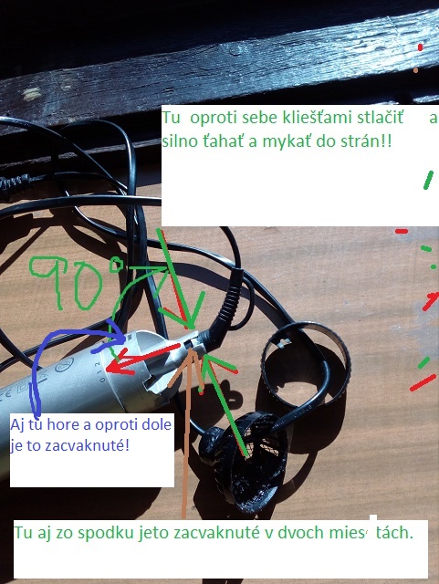

#9 Příspěvek od tiktak1953 »
Drzi to takto na dvoch miestach,oznacil som vam kde to musite presne stlacit,v opacnom pripade to este viacej bude drzat!!!Pocital som zeto bude na dvoch miestach zacvaknute alebo dookola.Preto som skusal kliestami stlacat dookola po 90°,aby som netlacill nahodov tam kde jeto zavcaknute,co bolo najpravdepodobnejsie zeto tak moze byt!Dvaja sme to museli strhavať,robiť!Nahriat teplovzduskov by vela nepomohlo,lebo je to dost hruba stena.
Dal som druhy obr.a doplnit som ho o dalšie dve oproti západky co to tierž este slabo drzia.Preto to treba chytit do velkych kliesti stlacit ako som nakreslil a silno tahat,zaroven pacit vsetkymi smermi.
Je to opravene fuka aj hreje,bol zly odsraty kontakt pre motorček.
