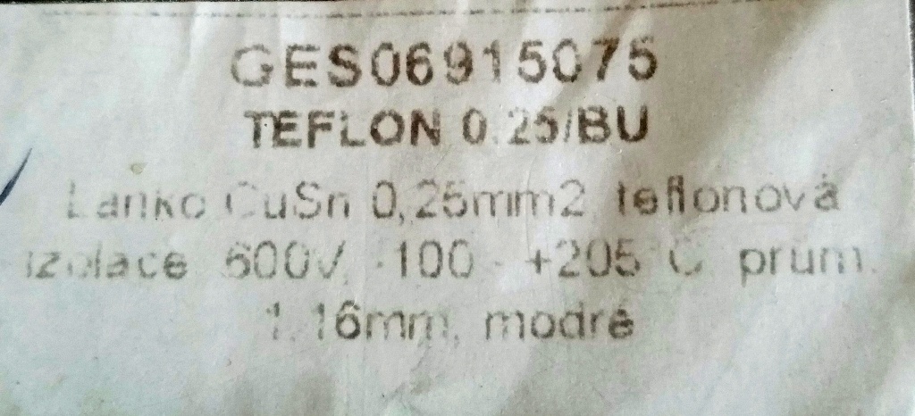

Ahoj
Dříve jsem pro některé účely kupoval v GES tyhle lanka,ale už dochází zásoba a já podlo toho jejich označení nic nenajdu, nemá někdo tušení, co přesně za typ to tehdy prodávali?
Dala se z nich perfektně svléknout izolace a použít jako bužírka, odolná propálení při pájení..
Děkuji
přjde mi to jako tento
https://www.tme.eu/cz/details/teflon0.2 ... bel/25521/
nakupoval ges produkty tohoto výrobce?

ferdislav píše:Nakupoval ges produkty tohoto výrobce?
Jo, byl to Helukabel.
Viz.: archive.org/ ges.cz/ GES06915075
(Nemusí mít platnou revizi.)
