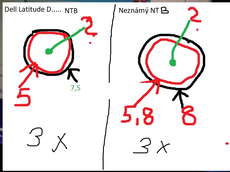

Kde kúpiť tieto konectory samostane do NTB?
tiktak1953
Příspěvky: 3953
Bydliště: SK -Žember-ovce
#1 Příspěvek od tiktak1953 »
Nemate samostatne,pripadne s kablom ale neposkodene,Tie vnutorne koliky sluzia pri NTB DELL Latitude D 630 naco?Musia byt pripojene? dik

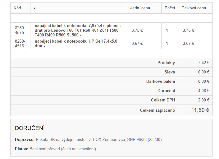

Valdano dik objednane!

#2 Příspěvek od jardafiala »
Vnější je -, vnitřní je +, pin jsou data. Myslím.....

#4 Příspěvek od jjilek »
Na vnitřní kolík je připojen odpor, který slouží pro kontrolu nabíjecího proudu.

#5 Příspěvek od keemo »
Na to bych nesazel, znamy mi rikal ze zrovna u dellu je na to pripojena 1-wire pamet...

#6 Příspěvek od Valdano »
tiktak1953 píše:Tie vnutorne koliky sluzia pri NTB DELL Latitude D 630 naco?Musia byt pripojene?
Na specifikaci významu středního pinu napájecího konektoru jsou zde v diskusi různé názory. Doporučuji tedy ohledně těchto dotazů k významu a nutnosti připojení středního pinu napájecího konektoru kontaktovat DELL servis viz kontakt níže. Tam by to měli vědět.

tiktak1953 píše:Nemate samostatne, pripadne s kablom ale neposkodene
Napájecí konektory (samice i samci) pro různé typy NTB Dell jsou v eshopu viz odkazy níže.
vnitřní napájecí konektory (samice) pro NTB Dell s kabelem
vnitřní napájecí konektory (samice) pro NTB Dell bez kabelu
vnější napájecí konektory (samci) s kabelem
Tak se tam zkuste mrknout jestli některý z nich nebude vyhovovat.

#7 Příspěvek od teufel »
Dell a HP mají stejné konektory. Vnitřní tenký pin identifikuje adaptér a jeho výkon. HP mají na pinu rezistor (tuším proti +) s odporem 75 až 270k (větší odpor = menší výkon zdroje. U Dellu je tam 1-wire ROM. Když ROM není, ntb pracuje, ale nenabíjí.
