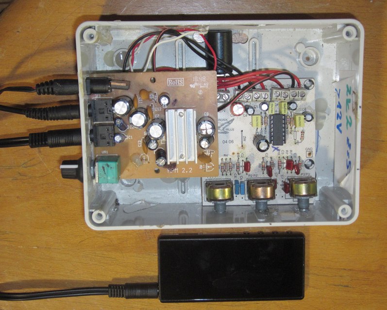

Momentálně jsem dal do kupy slepenec na poslech ze sluchátek. Ty korekce jsou letité a tak nějak reagují divně. Zesíky jsem koupil na Sbazaru za pár korun. Tam jsem snížil zesílení. (Zesilovač AMP 2.2 LN 2.1 W, 12V dc Visaton) Cena na netu vás pobaví. Podstatné je, že obvody řady TL 084 apod. pro mne dobře umravňují dost ostrý zvuk projevu některé jazzové hudby z mého mp3 přehrávače. To jen tak pro info, "Aby řeč nestála".
