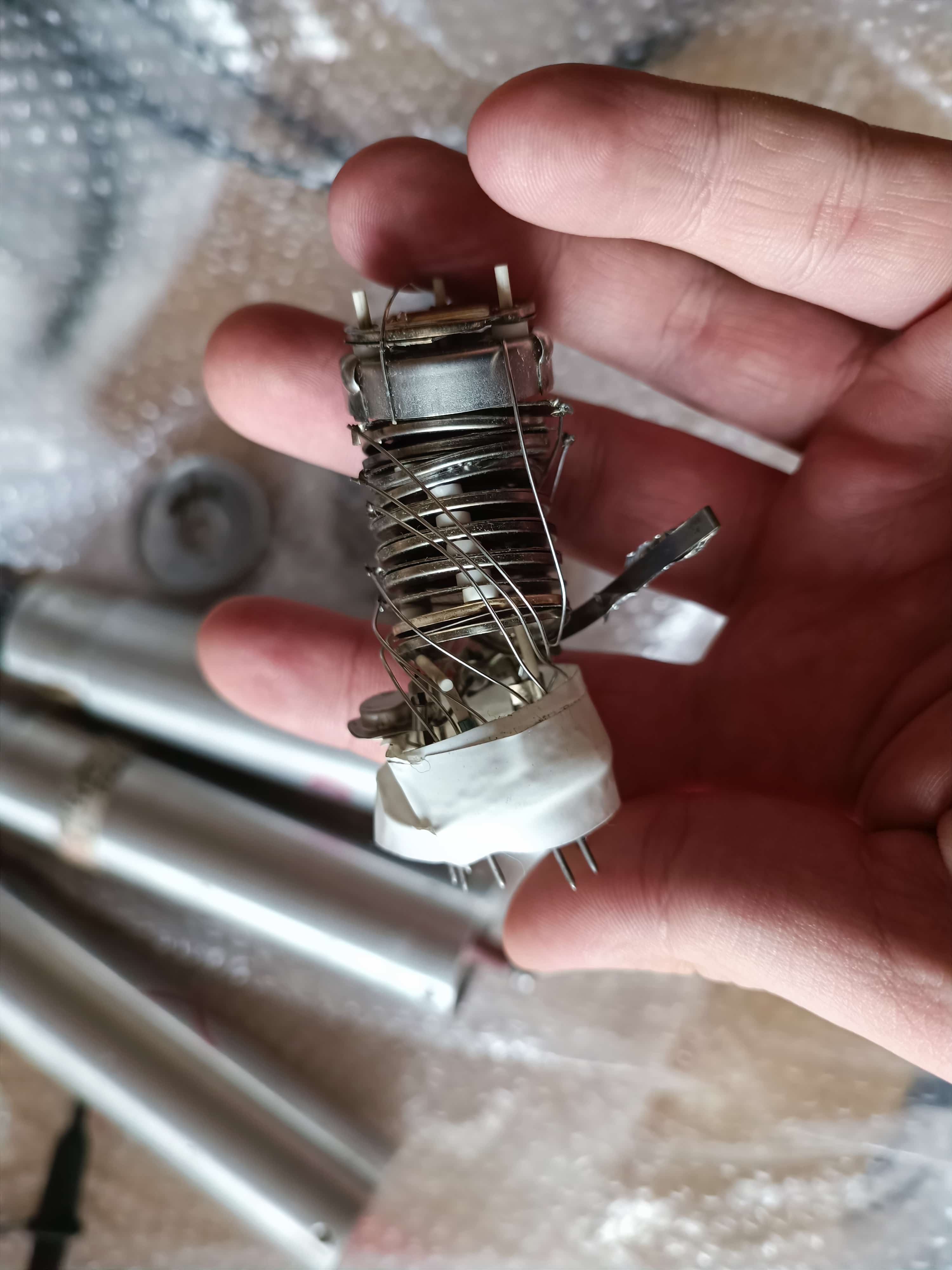

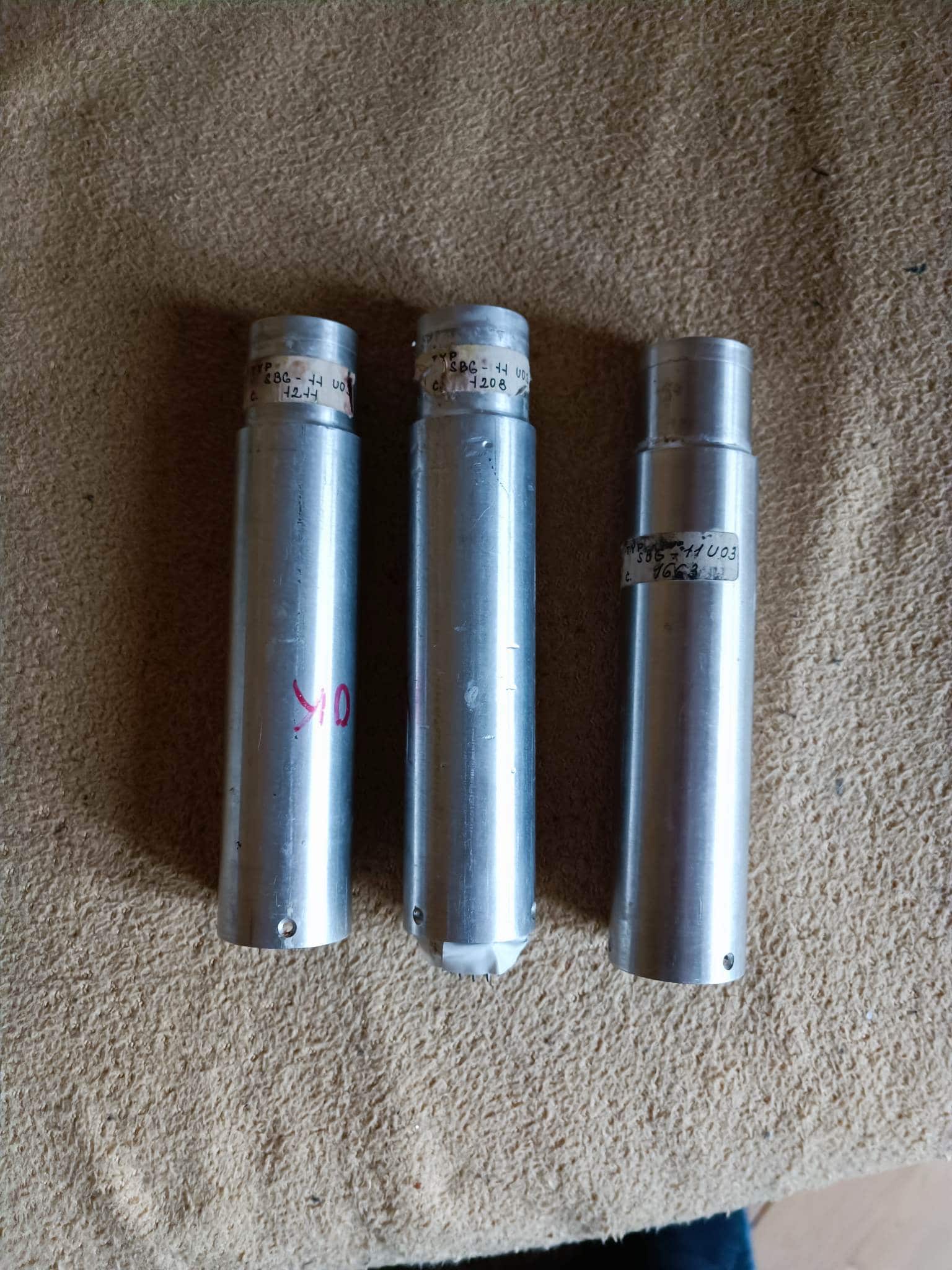

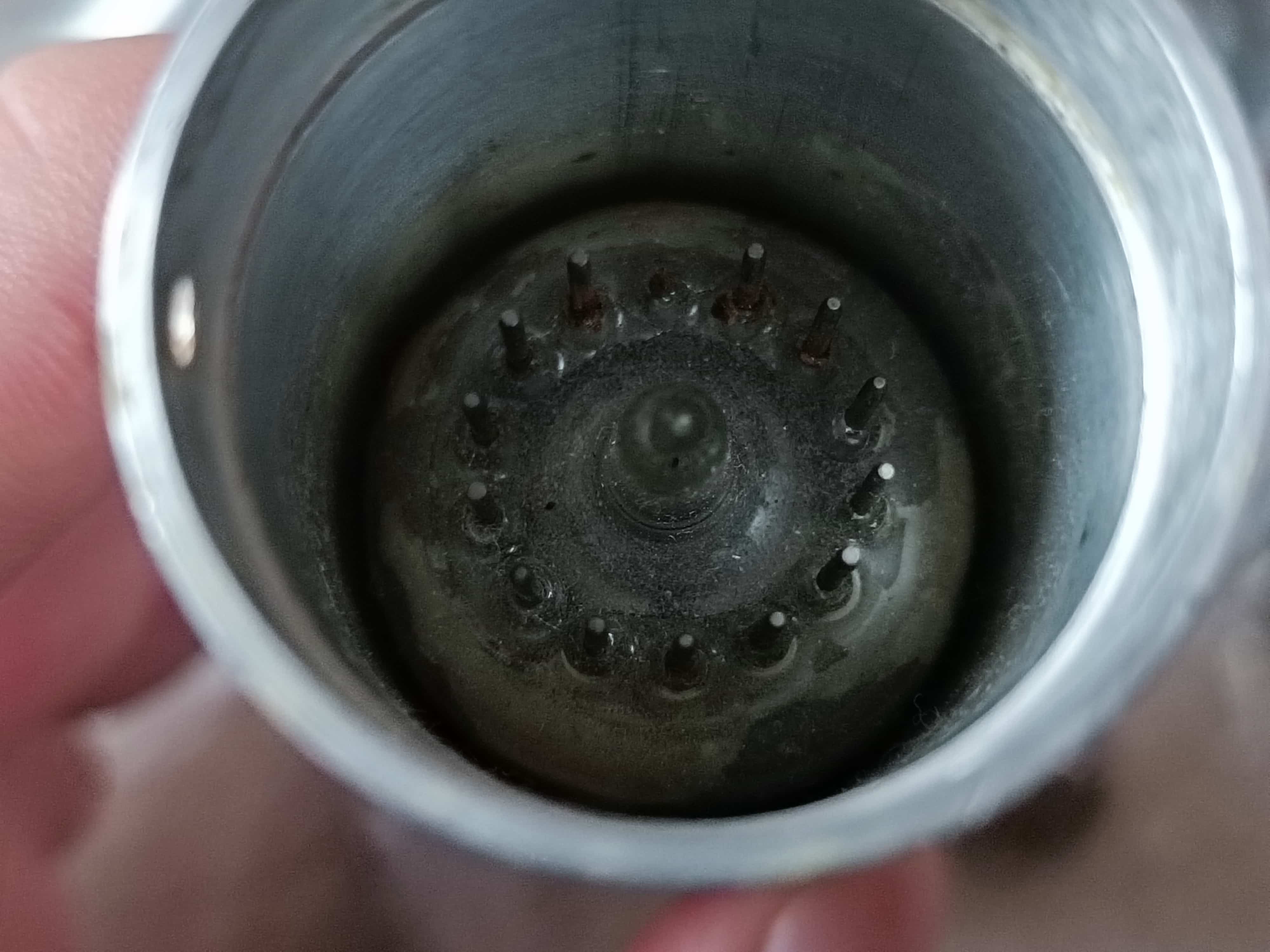

Ahoj, dostal jsem tři tyto scintilační detektory vyrobené kdysi v podniku Crytur - typ: Crytur SBG-11U03. (2x ok a jedna rozpadlá)
Uvnitř je krystal a fotonásobič.
Potřeboval bych nějaký produktový list od toho násobiče, který je uvnitř - jaké má provozní napětí a hlavně značení pinů na patici. Pravděpodobně tam bude nějaká Tesla, ale kdo ví, jaký typ. O Tesláckých násobičích lze najít jen pramálo a detektor jako celek nezná Google vůbec.
Nemá prosím někdo nějaké informace?
Taky by mě zajímalo, jak vypočítám ten dělič napětí mezi dinodami, jelikož web v tomto ohledu vůbec nepomáhá...
Díky moc!

S typem násobiče ti neporadím, ohledně děliče pro dynody obecně platí, že by měl zajišťovat co nejstálejší napětí mezi dynodami bez ohledu na změny vlivem osvětlení, čili dělič co nejtvrdší zajistí slušnou linearitu. S oblibou se používal naopak násobič napětí (Cockroft-Waltonův obvod z diod/kapacit) doplněný aktivním děličem s tranzistory). Na webu se dají najít nějaké základy od Hamamatsu.
Kdysi mě trochu zklamalo upozornění k výrobkům od VÚVET nebo koho, že fotonásobiče mají zaručované parametry jen velmi málo roků nebo dokonce jen měsíců, vlivem otravy vakua přisáváním plynů a degradace fotokatody.
https://www.hamamatsu.com/content/dam/h ... apter8.pdf
https://psec.uchicago.edu/library/photo ... basics.pdf

Jestli to jsou fotonásobiče TESLA, pak by mohlo jít o 61PK412 až 415, 61PK422 nebo 61PK401. Něco o nich je k nalezení v příručním katalogu TESLA z roku 1966, odkaz na něj před asi 14 dny dával eleferner v sekci Návody, schemata ..... .

Díky moc za rady.
Kouknu na ten katalog.
Ohledně zdroje si moc hlavu nedělám, jelikož to má být čistě jako vyhledávač na tyči s připojením na pískač a ručičkový měřák. Nebude to ukazovat cokoliv konkrétního. :)
Má to ukázat zvýšenou aktivitu v co nejnižším čase. No prostě to na co GM trubice ani v nejmenším nejsou vhodné. Tím to dost usnadní hledání U a Th minerálů.

Katalogový list získán z firmy Crytur.
