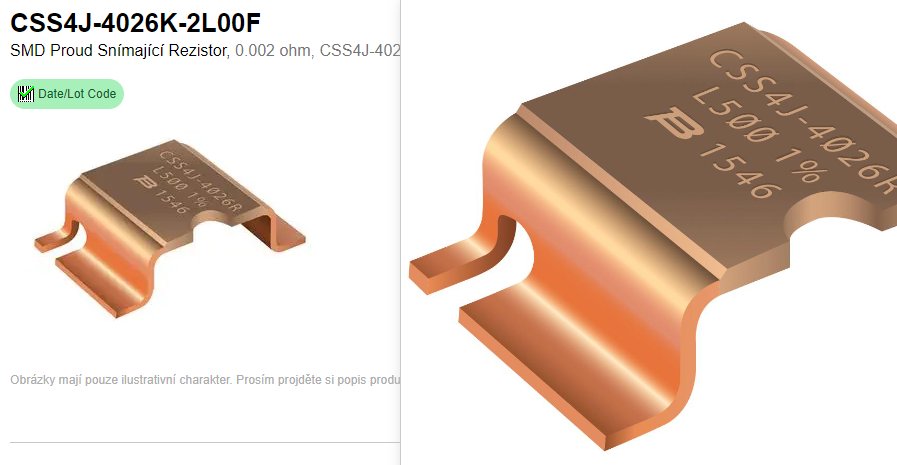

#7 Příspěvek od ok1hga »
něco takového ?

#8 Příspěvek od kulikus »
Ano, jde mi o rezistory malých hodnost pro snímání proudu kelvinovskou metodou.
ok1hga: Ano, je to ten typ. Dva stejné paralelně. Osazené v různých variantách
hodnotami od 0,5 mOhm do 10 mOhm.
