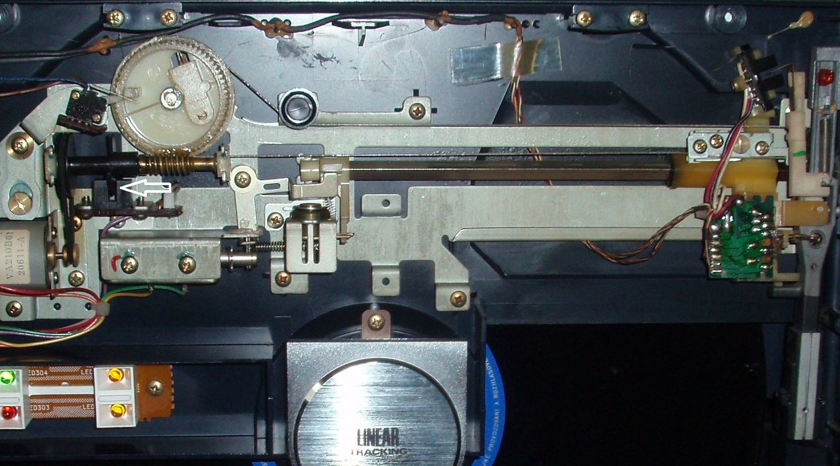

Zdar, jak píšu v nadpisu, po dohrání strany (A aj B) zůstane jehla přenosky v koncové drážce a gramo nevypne a nevrátí se zpět do výchozí polohy, samozřejmě nedělá ani věci s tím spojené - automatické přehrání strany B nebo repeat. Všechny ostatní funkce - přeskočení skladby, posun vpřed a vzad a vyhledání začátku skladby fungují. Sundal jsem dekl abych viděl co se tam děje, není tam vidět nic zajímavého NICMÉNĚ - nechám dojet přenosku do koncové drážky, lehce šprtnu do hentehooného (na foto) ve směru šipky, pohon posune přenosku více do středu už mimo koncovou drážku a pak gramo udělá to co má. Hentooné je na opačném konci raménka než jehla, nevím jak bych to přesněji popsal. Nedováděl s tím už někdo nebo má někdo zkušenost, jak to seřídit? Na netu jsem našel nějaké info ale řešení tohoto problému nějak ne a ne najít. Dělá to strana A i B, vypadá to, že je tam optozávora nebo čidlo ale nemůžu ho nějak lokalizovat.

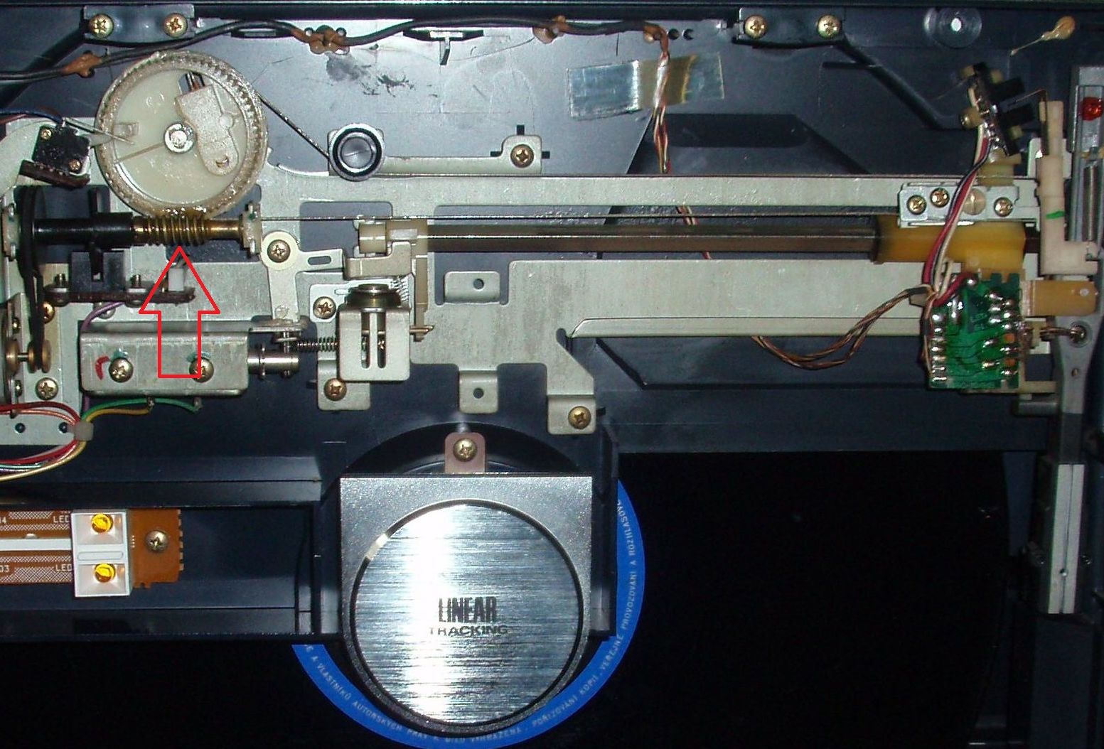

Udělal jsem další experimenty - vozík s přenoskou (na dalším foto vpravo nahoře) nechám dojet do poslední drážky, jak popsáno dál se nic neděje, když pohnu vozíkem pomocí šneku (červená šipka) kousek směrem ke středu desky jehla zůstane ve vnitřní drážce a cyklus přehrávaní se dokončí (ukončí se přehrávání nebo přejde na stranu B případně se strana A opakuje). Když udělám totéž (pohyb vozíku pomocí šneku) na straně B není výsledek žádný.

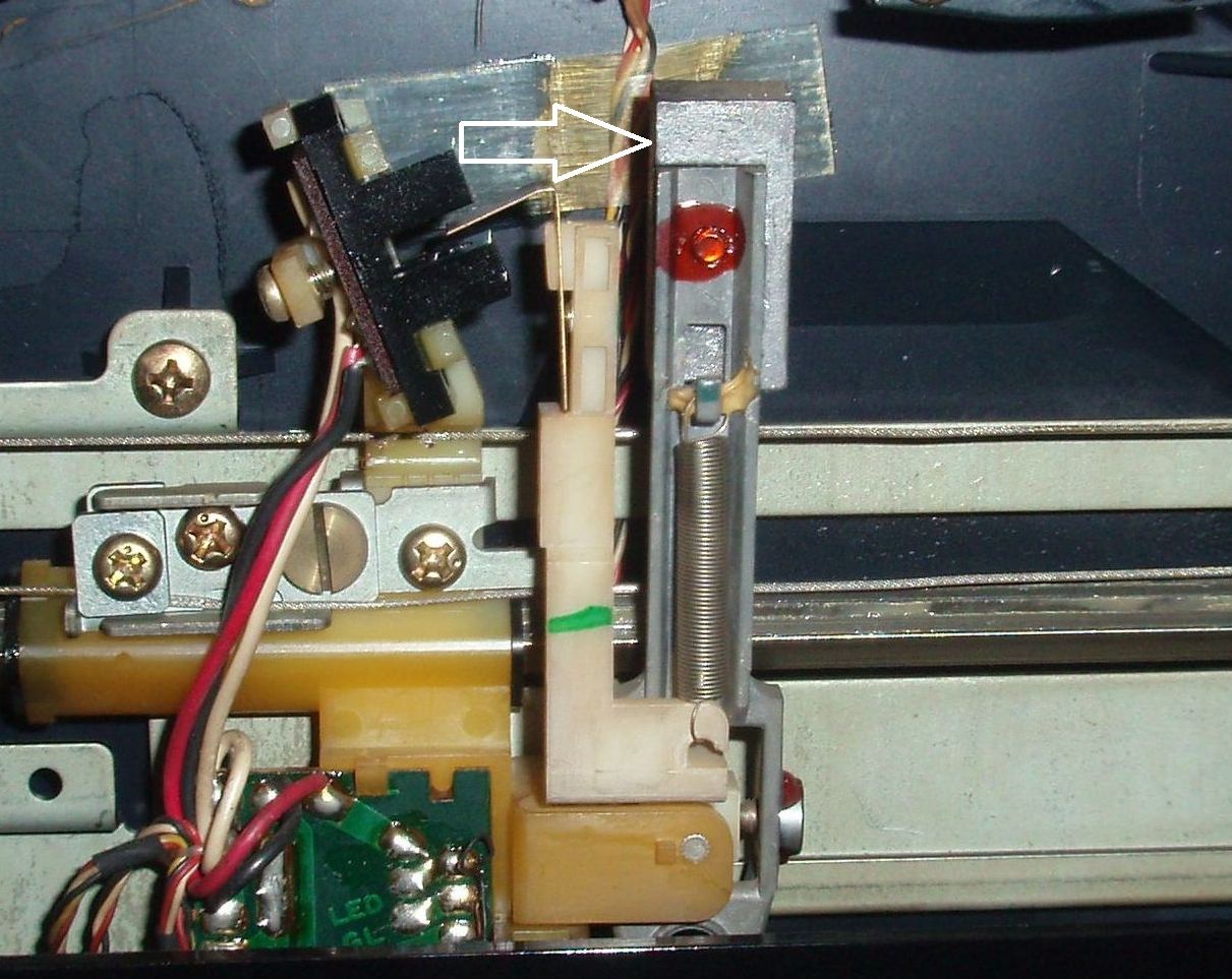

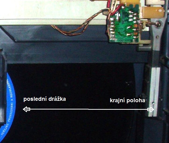

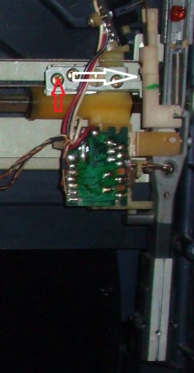

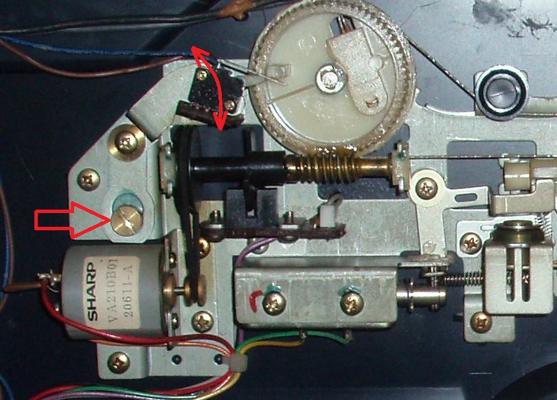

Po déletrvajícím boji jsem to vyřešil, žádná optozávora na konci, řízení funkce koncového spínače má na starosti měření počtu impulsů na délku dráhy. Celkový pohled na mechanismus A (B je jinde ale je podobný) je na první fotce. Optické čidlo označené na fotce šipkou počítá impulsy od krajní (třeba parkovací) polohy mimo desku k poslední drážce desky, viz (nastavení 0). Krajní polohu by mělo být možné nastavit excentrem označeným šipkou (nastavení 1) který hýbe koncovým spínačem. Zdá se, že časem se mechanicky koncový spínač deformuje či co, zkrátka rozsah excentru už na nastavení délky dráhy nestačí a je nutno povolit šroub označený červeňe (nastavení 2) a pohnout na vodicím lanku celým "vozíkem" ve směru šipky. Opatrně, jde o pár milimetrů, v případě nutnosti (na opravovaném stroji to bylo potřeba) opakovat totéž pro mechanismus B. (Stejného výsledku by se asi dalo dosáhnout i částečným opilovám dorazu na ozubeném kole.) Po popsaném zásahu už to funguje tak jak má.
