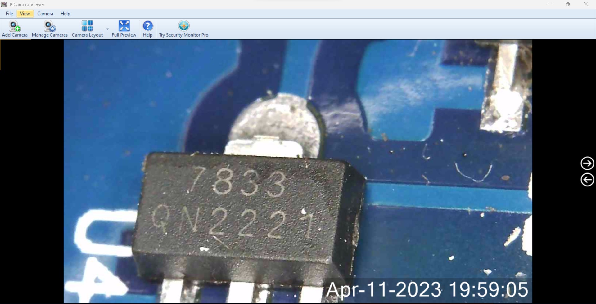

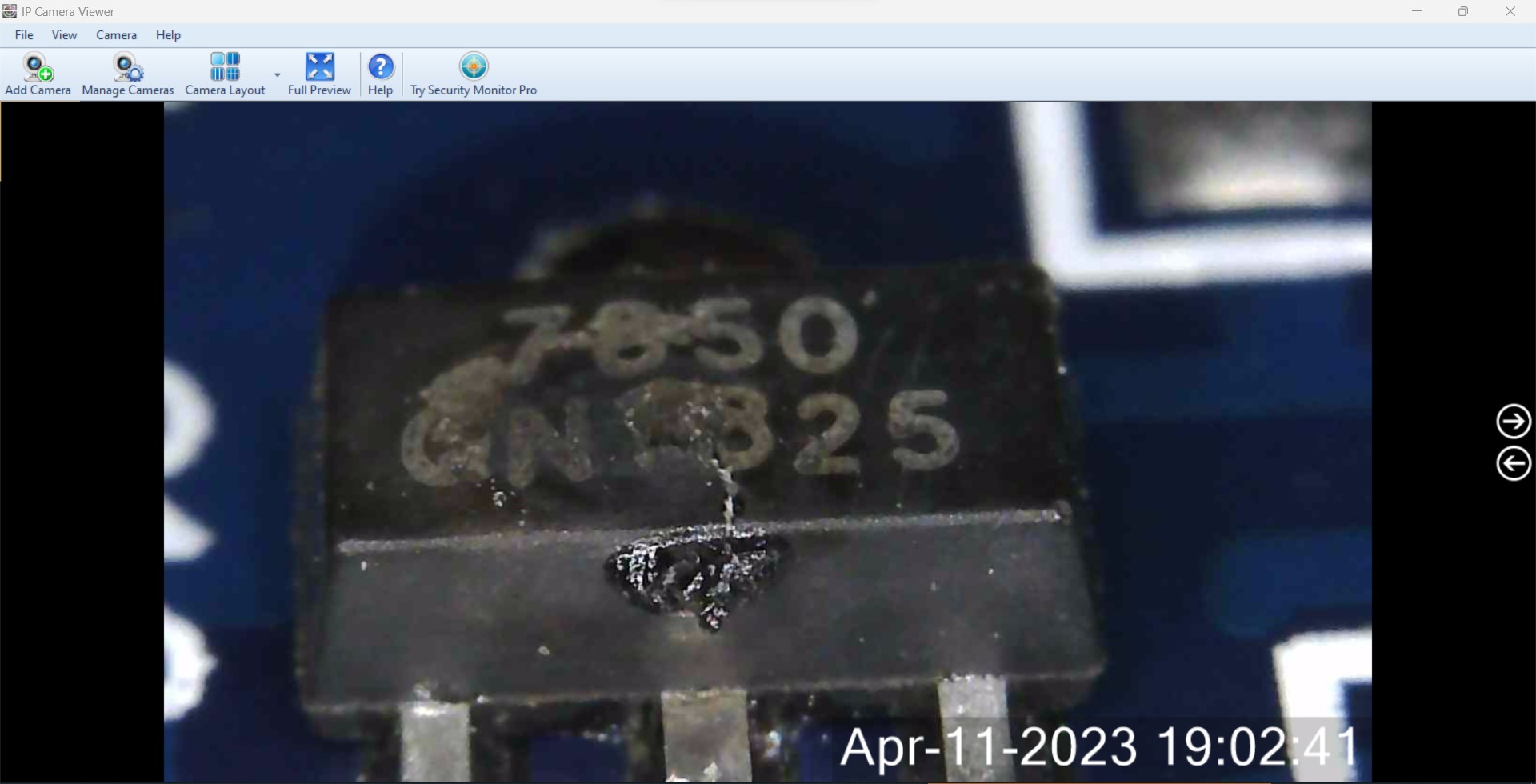

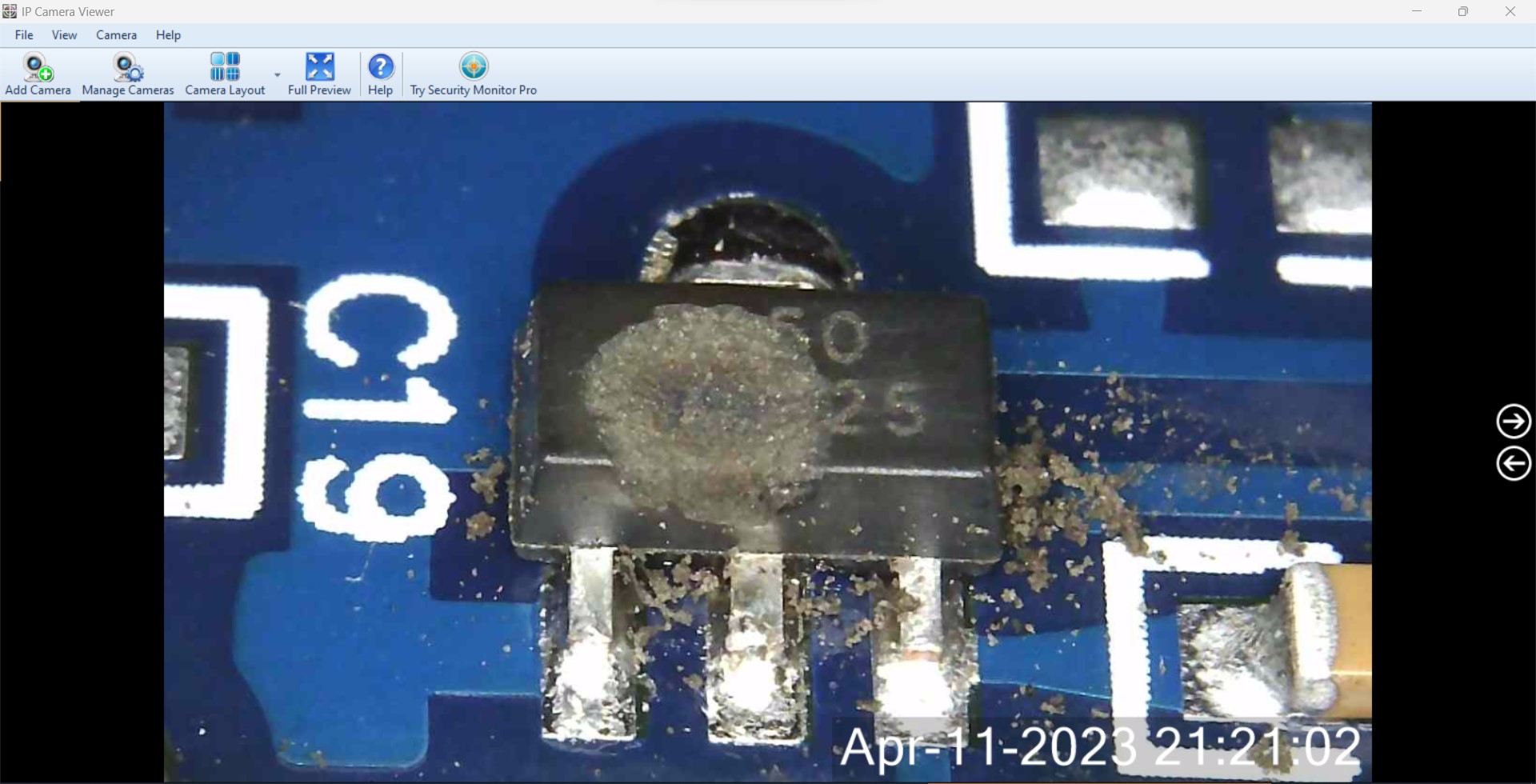

Na měřiči izolačních odporů Aneng MH12 jsem si odpravil tento tranzistor (identifikace pouze na oko, nejsem zdatný elektronik).
Poprosím, umí někdo zjistit adekvátní náhradu součástky (u nás, Aliexpress, eBay, ....)?
Zkoušel jsem dle katalogů a kodů součástek, ale nedaří se mi...
Moc děkuji.
Zbývá zkusit projít celou desku, jestli tam ještě někde nebude ta samá, jako ta vyškvařená. Z té by pak šlo použít celé označení a identifikovat ji.
Jinak je to asi bez šance, pokud by k tomu někde nebyl plánek.
Další možností je nakreslit celé zapojení okolo. Mohl by to být podle značení nějaký stabilizátor ...
Vašek
VASEK_W píše:Ta "podobná" součástka nic neřeší, je to něco úplně jiného.
Vašek
Díky za reakci. Na desce už velikostí, tvarem, popisem atd, dál nic není....jen ona sousední, co je na fotce.
