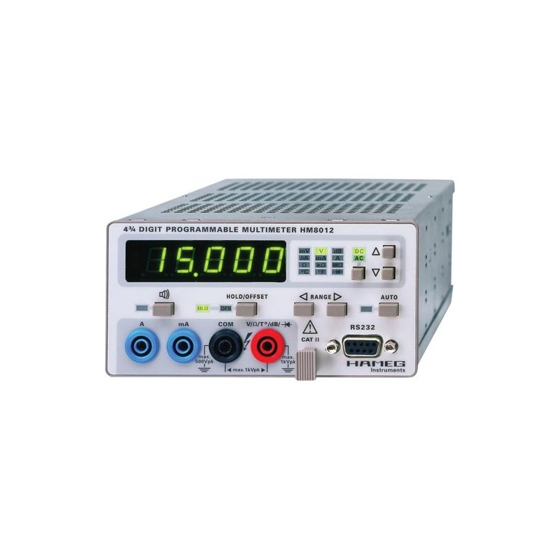

Ahoj. Řešil jsem na tomto multimetru závadu, kkdy po zapnutí a selftestu napsal OFF a začal pípat. Byla vadná EEPROM 93C46.
Dal jsem novou, původní jsem zkusil vyčíst a data nasypal do nové.
Přístroj ale ukazuje nesmysly. Mám pocit, že jsou data poškozená. Dokázal by mi někdo poslat bin soubor z funkčního multimetru? Jde mi jen o vyzkoušení funkčnosti. Pokud by byl OK, nechal bych ho následně zkalibovat v laboratoři, pokud najdu nějakou co to umí.
Zatím díky.
Jo...a kdyby se někomu válel v šuplíku nevyužitej čítač HM8021, odkoupil bych jej.
