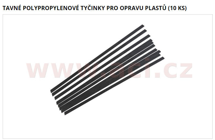

Přeji hezké odpoledne, pořídil jsem si polypropylen. tyčky na opravu plastů. Nevěděl jsem že to není v profilu kulaté ale je to jako čočka. Nevím jak se s tím pracuje, zda se to dá použít do klasické tavné pistole nebo k tomu musí být jiný vehement. A vůbec jak se s tím pracuje. Hledal jsem na youtube podle ozn. výrobku, pak podle materiálu a nakonec lepení karoserie a pod a nenašel. Prosím kdo s tím má nějakou zkušenost, dejte info. Díky.

Přesně - prostě kopejtko do stáložárný páječky a k tomu trochu nerezovýho jemnýho pletiva jako výztuha.

Zajímavé. Znám jen nástavce na horkovzdušky. Ale nebyly toho takové kousky, ale rovnou celé klubo. Docela mě to bavilo.

EKKAR píše:Přesně - prostě kopejtko do stáložárný páječky a k tomu trochu nerezovýho jemnýho pletiva jako výztuha.
Jo ale s regulací. Já to zkoušel s kopejtkem 75W typ 236, co se s ním kdysi pájelo v Tesláckých fabrikách a je to moc horký.https://www.nastrojenaradi.cz/elektricka-pajecka-220v-50w-typ-236b
#6 Příspěvek od EKKAR »
A co ti brání nacpat tam RC článek s poťákem, diak + triak nebo + tyristor se 4 diodama do mostu - a to síťový napětí si poštelovat podle potřeby?

Radsej spajkovaciu stanicu, ktora skutocne reguluje teplotu.
