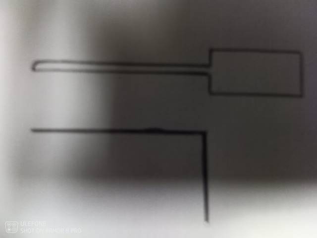

Rozkreslovat se mi to teď večer nechce. Když tak zítra. Jinak délka asi 6cm. 4cm -šířka necelý 2mm a 2cm šířka 10mm. V tom přechodu z úzkýho do širokýho to bude ohnutý o malinko víc než je pravej úhel. ( skoro do pravýho úhlu to jde ohnout za studena, ale 90°už praskne)
Sloužit to bude k přestavbě cylindrických zámkových vložek.
Joo já vím, spoustu se toho dá koupit a taky toho dost mám, ale tohle jsem si vymyslel sám.

#6 Příspěvek od scorpions-cz »
Překonal jsem se, ale vyfotit se mi to podařilo dost blbě :lol:

scorpions-cz píše:Sloužit to bude k přestavbě cylindrických zámkových vložek.
Na zajištění blokovacích kolíků? To já si dělám z kovových pásků, kterými jsou vyztuženy klasické gumové lišty stěračů.
