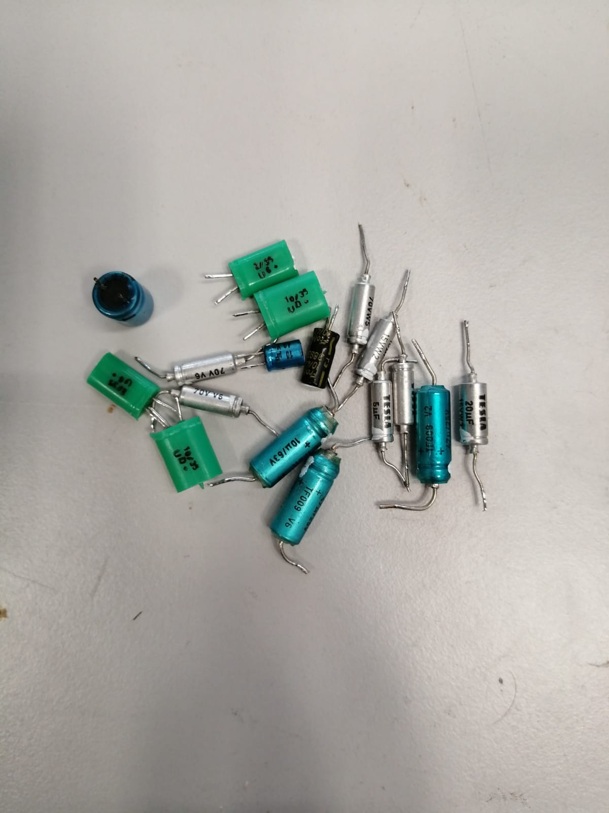

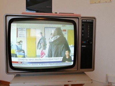

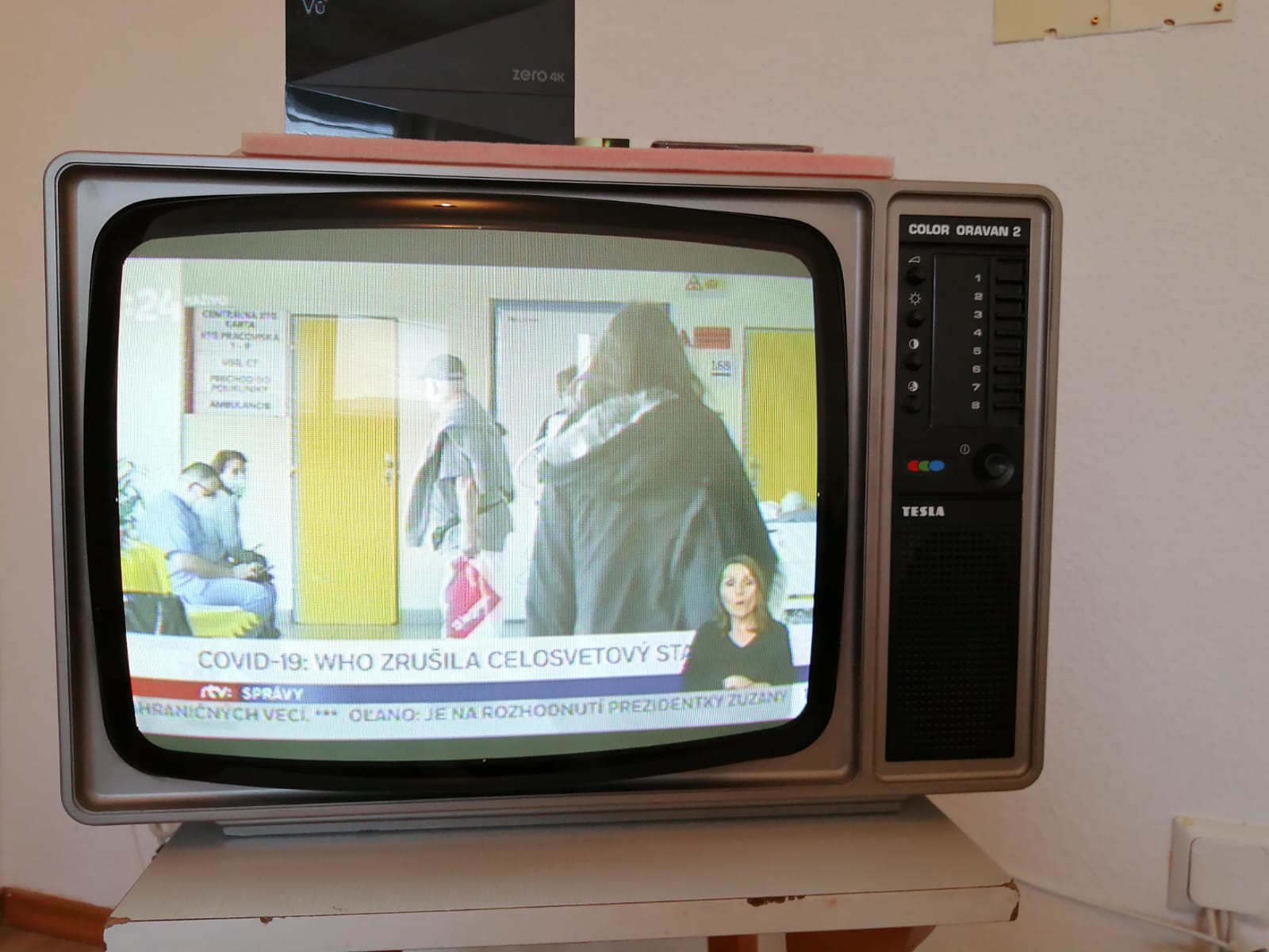

Vyriesene:
Odpozoroval som, ze obrazovka nebude vadna, pretoze chybajuca modra sa dokazala objavit podla obsahu obrazu, ked som zvolil menu, zlte okno, tak po zavreti okna sa na chvilu objavila aj modra
Z toho mi vyplynulo, ze problem bude v elytoch na doskach co spracuvaju farebny obraz, P a G
Vymenil som 17 elytov a teraz obraz nabieha za 18s a vsetky farby
Kondiky som meral a jeden bol uplne na prd, 100uF 15V, v zapojeni je ale na nom iba 1.3V takze spolahlivo zdegeneroval za 35 rokov

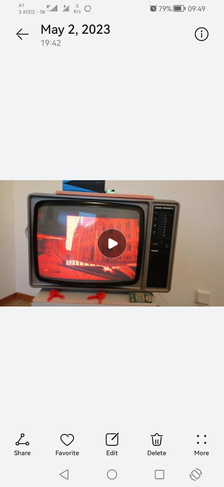

A takto sa to prejavovalo:

Ako to par dni sledujem, tak tv prestal aj piskat. A to som v minulosti epoxidoval cievky ktore sa dali. Evidentny zdroj piskania (menil sa z obrazom) sa nedal najst.
Dnes je jasne ze to bola obrazovka. Nejako tam prenikal horizontal co ale nebolo vidiet. Asi sa rozkmitavali nejako katody
