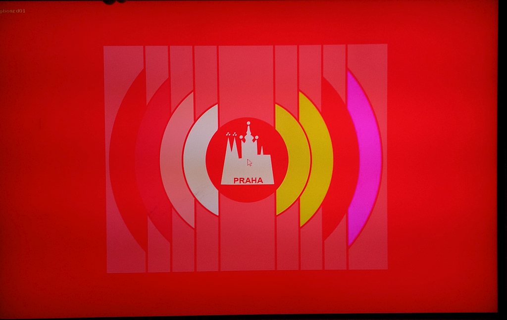

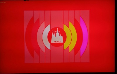

Jinak podle obrazu je to upadlá červená. Může být přerušený přívod, chyba v barevném zesilovači atd. Signál není zaklíčovaný, takže tryska i v černé svítí naplno a nereaguje na modulaci. Zbylé dvě barvy jedou.

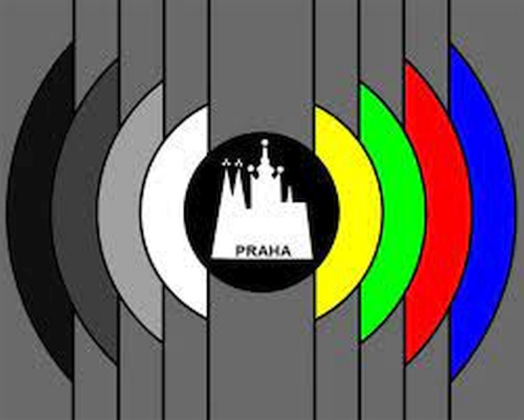

Příště radši pro testování použij standardní barevné pruhy, kdo si má tenhle starý "monoskop" pamatovat
