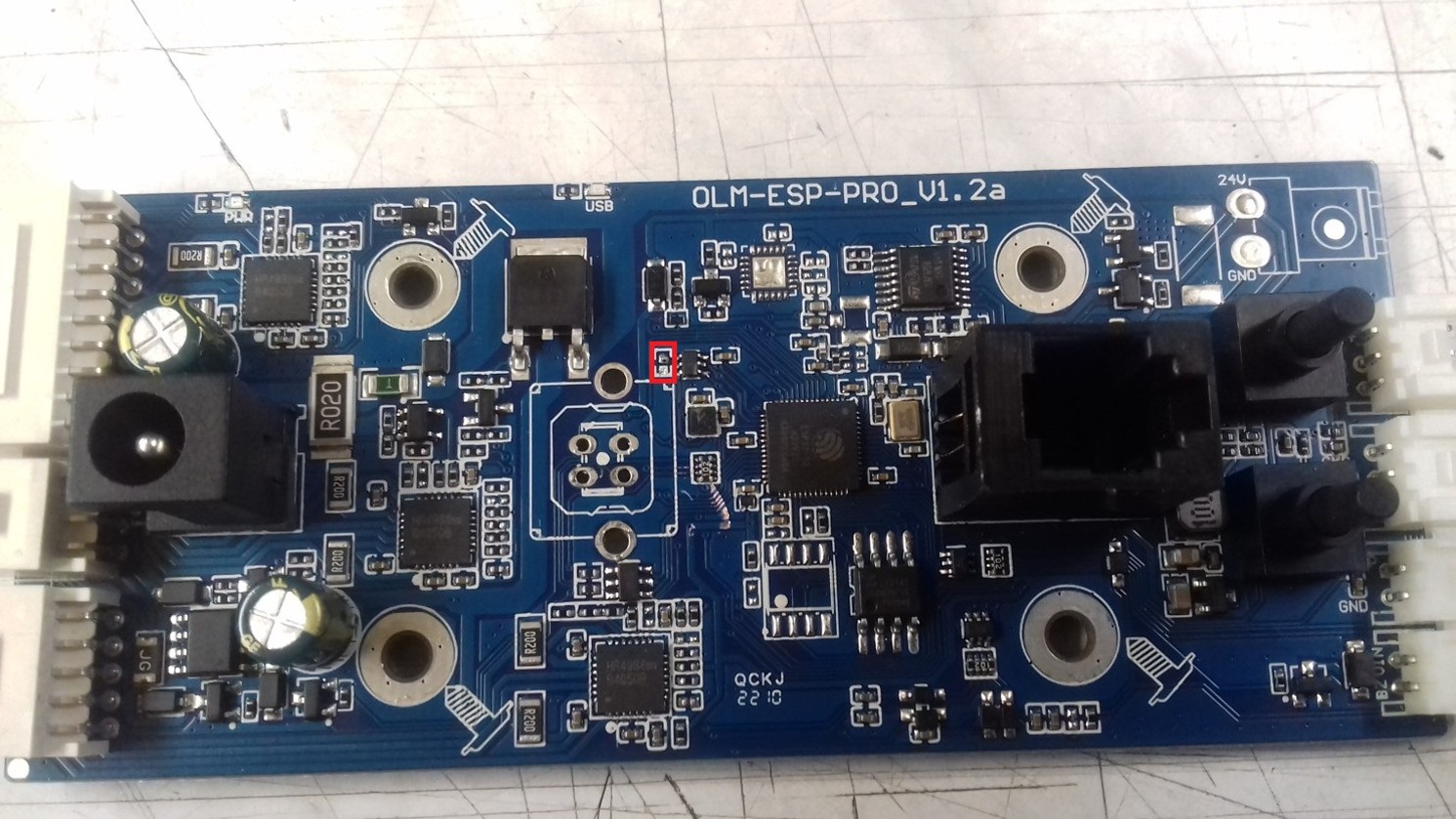

Zdravím. Prosím, nemáte niekto doma túto dosku, aby mi premeral hodnotu smd odporu pri USB konektore (označené červenou). Deti zakopli o USB kábel a vytrhli konektor, ktorý so sebou vzal aj odpor.
Edit: doska je použitá v Ortur Laser Master 2 Pro S2

Tak po pár emailoch s technickou podporou výrobcu Ortur som sa dozvedel, že odpor má hodnotu 1kΩ (veľkosť 0402).
USB konektor je použitý USBB-BV NINIGI
