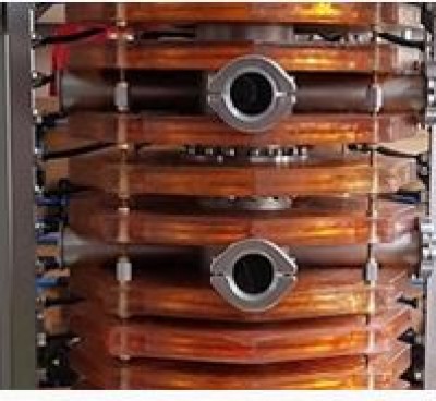

Na přímožhavené LaB6 používáme držáky z čistého tantalu. Vysekáváme si v lisu požadovaný tvar, popřípadě svařujem na staré Teslácké bodovačce. To neroztavíš.vombat píše:Když už jsme u těch magnetů, vyráběl jsem ještě magnet pro FJFI na magnetickou past - laboratoř PLASMALAB. Cívky chlazené vodou. Protéká jimi proud až 200A. Uprostřed cívek je v recipientu B =0.1T. Vnitřní průměr cívky je 140mm. Tady jsem ztroskotal na konstrukci katody, chtěl jsem použít vytápěný terč z LaB6, ale nepodařilo se mi sehnat tepelně odolné materiály. Z toho, co jsem měl k dispozici, se mi sice podařilo nažhavit terč tak, že emitoval elektrony, ale celé se mi to po chvíli roztavilo. Zatím tam používám jen wolframový drát.
