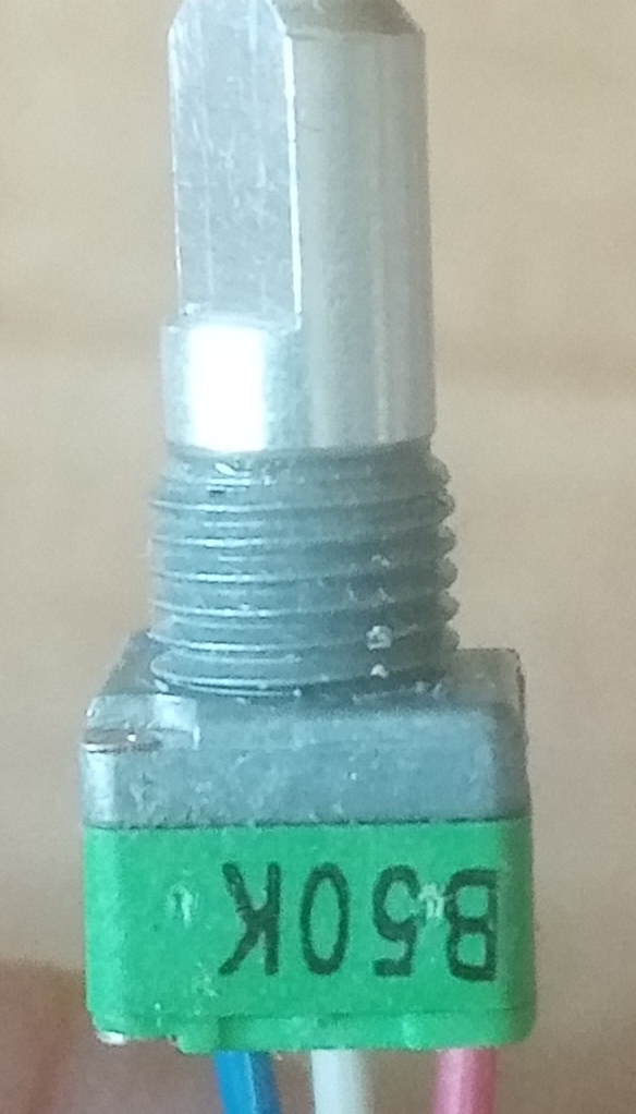

K: Potenciometr 50k/N 8 poloh
ferdislav
Příspěvky: 1607
Bydliště: Mostecko
#1 Příspěvek od ferdislav »
Ahoj
Nemá někdo náhodou v zásobách tuhle specialitku prosím?

napíš z čoho to je, prečo to musí mať definované polohy a prečo to nejde nahradiť bežným typom...

výrobca Alpha, model RD901-20-15FW-B50K-08Q7 8CLIC, presne taký asi nezoženieš, mechanicky podobný má Mouser a Conrad, možno by sa dalo vymeniť len odporovú dráhu z nového, mechanický systém klik nechať z pôvodného potenciometra

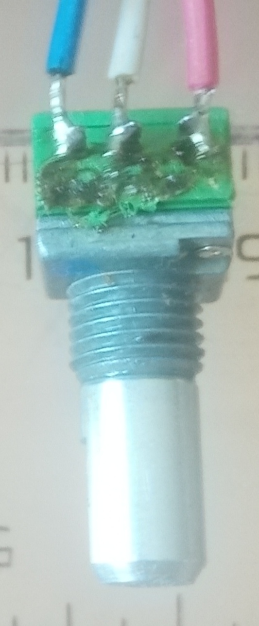

V nouzi by to šlo nahradit osmi polohovým přepínačem a sadou odporů. Jestli to bude lineární odstupňování musíš zjistit sám.

Přesně tak. U Mousera mají třeba rotační spínač Alpha SR1712F, který by měl mít 8 pozic. Pokud by se tam vešel i s vhodnou sadou odporů tak by to mohla být použitelná náhrada.

Objednával jsem to 2x, cena s dopravou kolem 20 eurošů. Z ofi distribuce ND asi za polovic, ale tak do roka a do dne.
Pokud je hřídelka se sběračem v pořádku, asi půjde přehodit jen odporová dráha. U starších PK16 to moc nejde, dráha má úseky.

Tak jsem zkusil dát tu dráhu a zatím funguje dobře, ale ta rozebiratelnost, no : )
je to ale na opravu blbě vymyšleno, taková neobvyklá věc
dělení pro přepínač to má dost nepravidelné, místa málo
