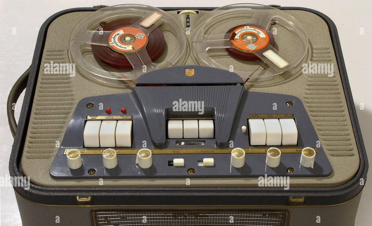

Celeron píše:Knoflíky by vytisknout šly ale neměl náhodou originál kovový čepičky? Ty knoflíky měly červík z boku a nebo pod tou čepičkou kleštinu jako teslácký měřáky?
Mosazný čepičky to má, červíky zdá se nemá. Asi je dole pružná planžeta přes půl průměru hřídele naplocho. Pravý knoflík je navíc půlený, pro dvojitý potenciometr hloubky/výšky. Knoflíky mají hladký povrch a barvu cca "slonová kost", nevím jestli struktura tisku umí tak hladký povrch.

I to jde, nastříká se na to ředidlo, povrch naleptá a vyšponuje.
Ale taky se dá jít cestou silikonové formy a odlitku z pryskyřice. Jako plnivo poslouží keramická moučka příslušné barvy.
Potíž bude jen s potenciometrem tónové clony, má dutou hřídel a dělený knoflík, takže bys musel vysoustružit ty knoflíky tři různé a dolepit jim křidýlka. To vrtání děr a řezání závitů pro červíky je už to nejmenší.

Odlití z nějakýho akrylátu se mi jeví schůdnější, napřed je ovšem třeba model.
Na první pohled vypadá že Philips použil stejný knoflíky o pět let později na svůj první domácí video kotoučák EL 3400

Tohle v dostatečný kvalitě nevytiskneš. Plastoslint mám víc než 6 let takže tuším, co a v jaký kvalitě s tím jde udělat. Nejlíp se tiskne z kukuřice ale ta nejde napařit acetonem. Viděl bych to na 100% úspěch na resinový tiskárně včetně toho půlenýho knoflíku. Je to malý, takže možná 4 najednou by šly.
Z resinovky nejsou vidět vrstvy a povrch je hladkej jak zrcadlo.
Akorát každej nebude mít požadovanou barvu resinu. Jen to v něčem namalovat a exportovat STL.
