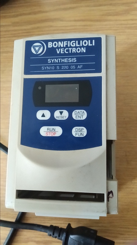

porucha frekvenčného meniča BONFIGLIOLI SYN10 S 220 05 AF
A teraz k veci.

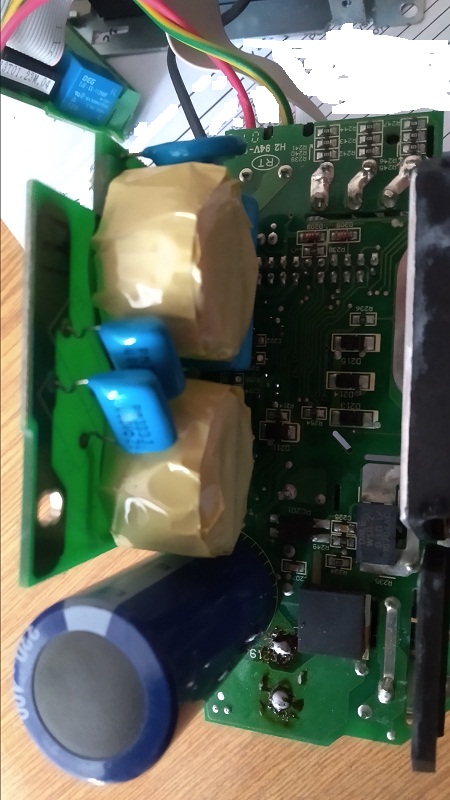

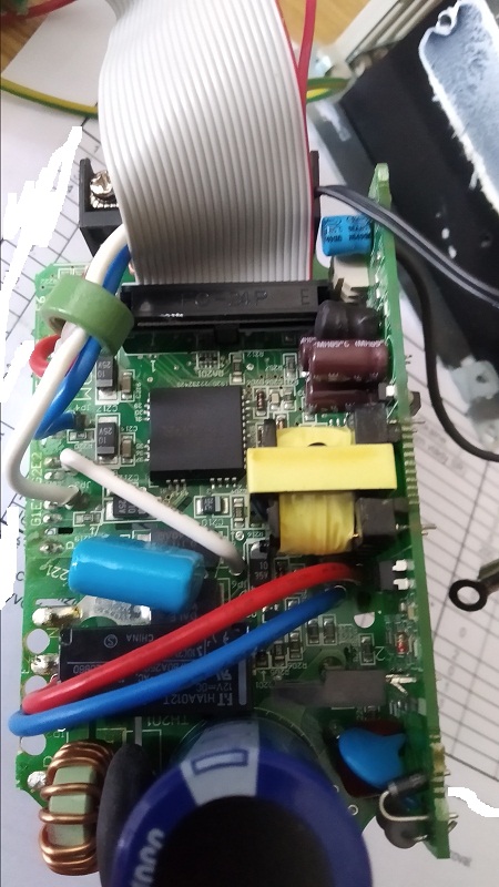

1. Vynutia motora zhorené ( to už neriešim)

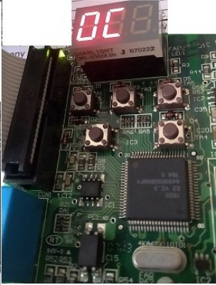

2. Menič sice zapnem( je na ňom tepelná poistka, ale výstup sa nespustí a
vypíše chybu "OC"
to značí:
Proudové přepětí ve stavu stop
Závada v obvodu detekce proudu
Myslel spm že tam bude niečo ako prúdove trafo alebo pod ale nič som nenašiel. Skušal som tovarenské nastavenie (RESET), ale tiež nič
Ak by niekto vedel ako to spraviť, tak by som bol vďačný . Dakujem

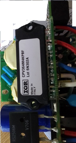

Pokud na IOR modulu naměříš, že jsou v pořádku diody a není zkrat, tak bych ty bočníky zkusil vyměnit za jiné. Je malá šance, že to pojede. Jinak je to na vyhození.
