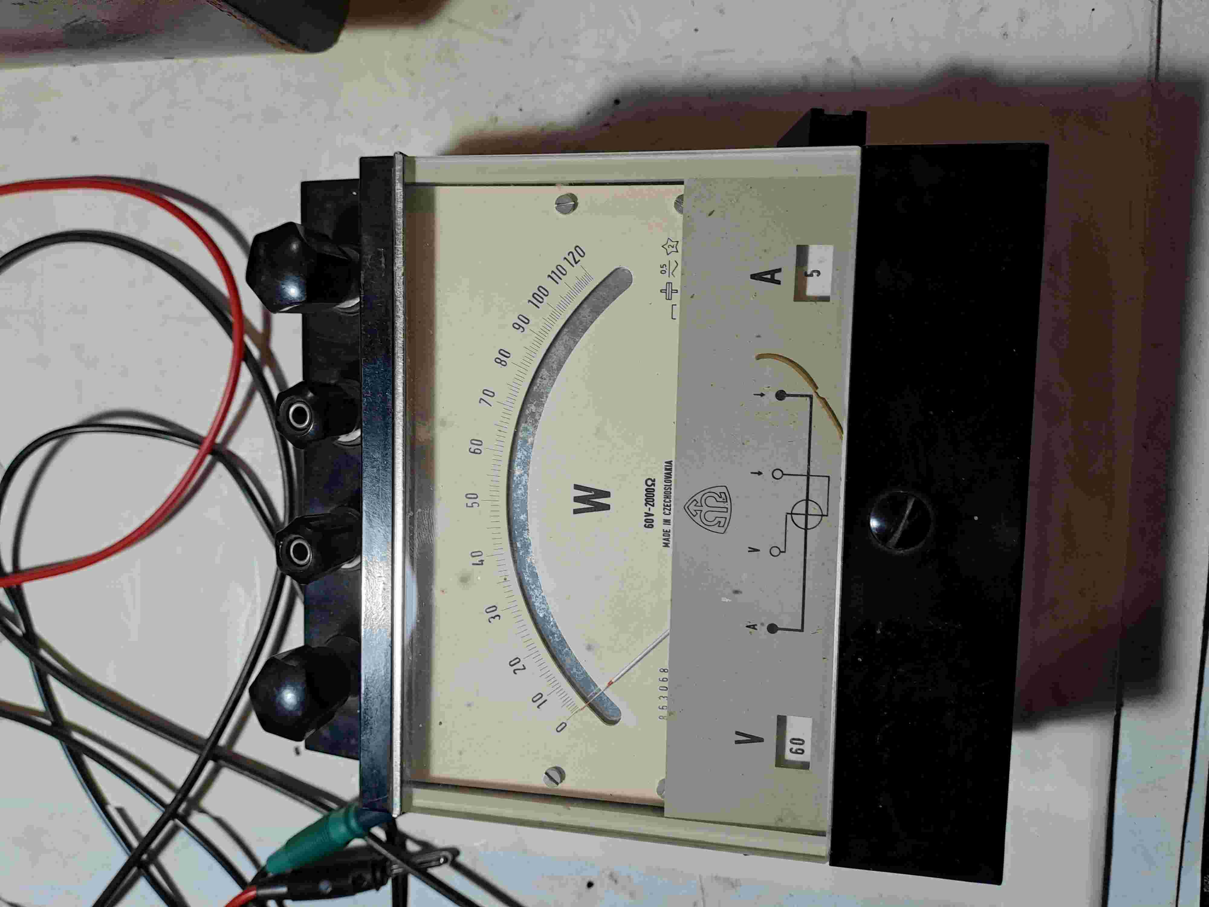

Začal jsem dělat nějaké pokusy s měřením účiníku a mám problém s nastavením wattmetru. Má přepínaný bočník na 5 nebo 10 A a předřadníky na 60,120 a 240 V.
Jak se na stupnici odečte okamžitý příkon podle nastavení předřadníků a bočníků?

Součin zvoleného napěťového a proudového rozsahu je rozsah přístroje.
Ten podělíš celkovým počtem dílků stupnice a zjistíš konstantu přístoje.
Naměřenou hodnotu v dílcích pak vynásobíš touto konstantou a máš výkon ve W.
Hlavně pozor nepřetížit při měření proudový nebo napěťový rozsah.

Proto se při měření Wattmetrem má zapojovat do série s proudovou cívkou ampérmetr a paralelně k napěťové cívce voltmetr. Výrobce by pro obě cívky měl udávat i nějakou přetižitelnost.
Velké přetížení hrozí hlavně u zátěže s malým účiníkem v AC obvodu (aniž by to bylo zřejmé z výchylky wattmetru).
