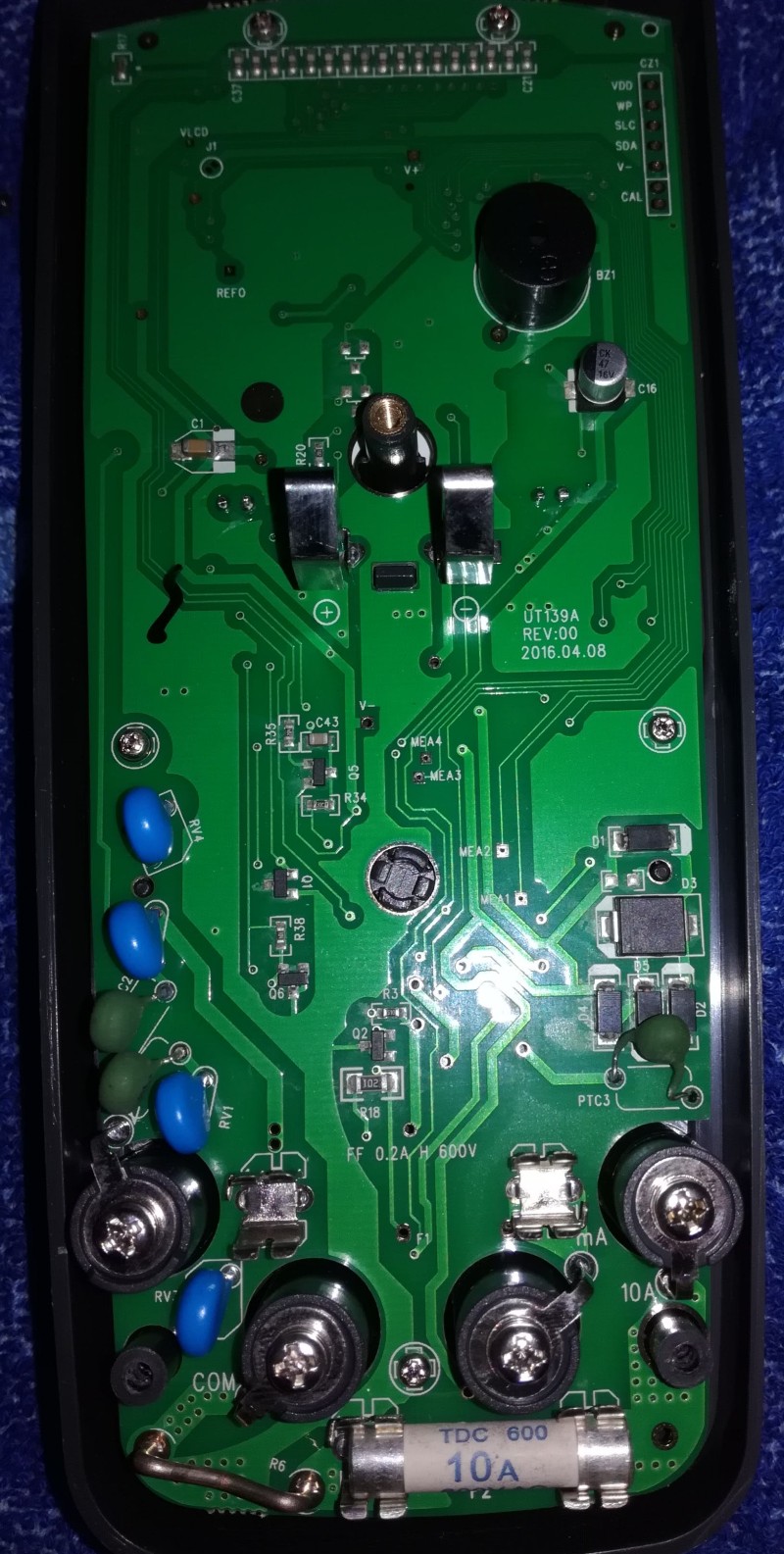

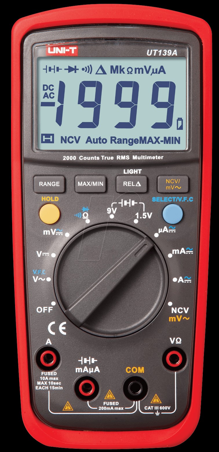

UT139A by měl být docela dobrou volbou pro domácnost, pokud má být levný a stačí měření napětí do 600V. Neměří kondenzátory bohužel. https://photos.app.goo.gl/aqgaqaD1kn51pPgTA

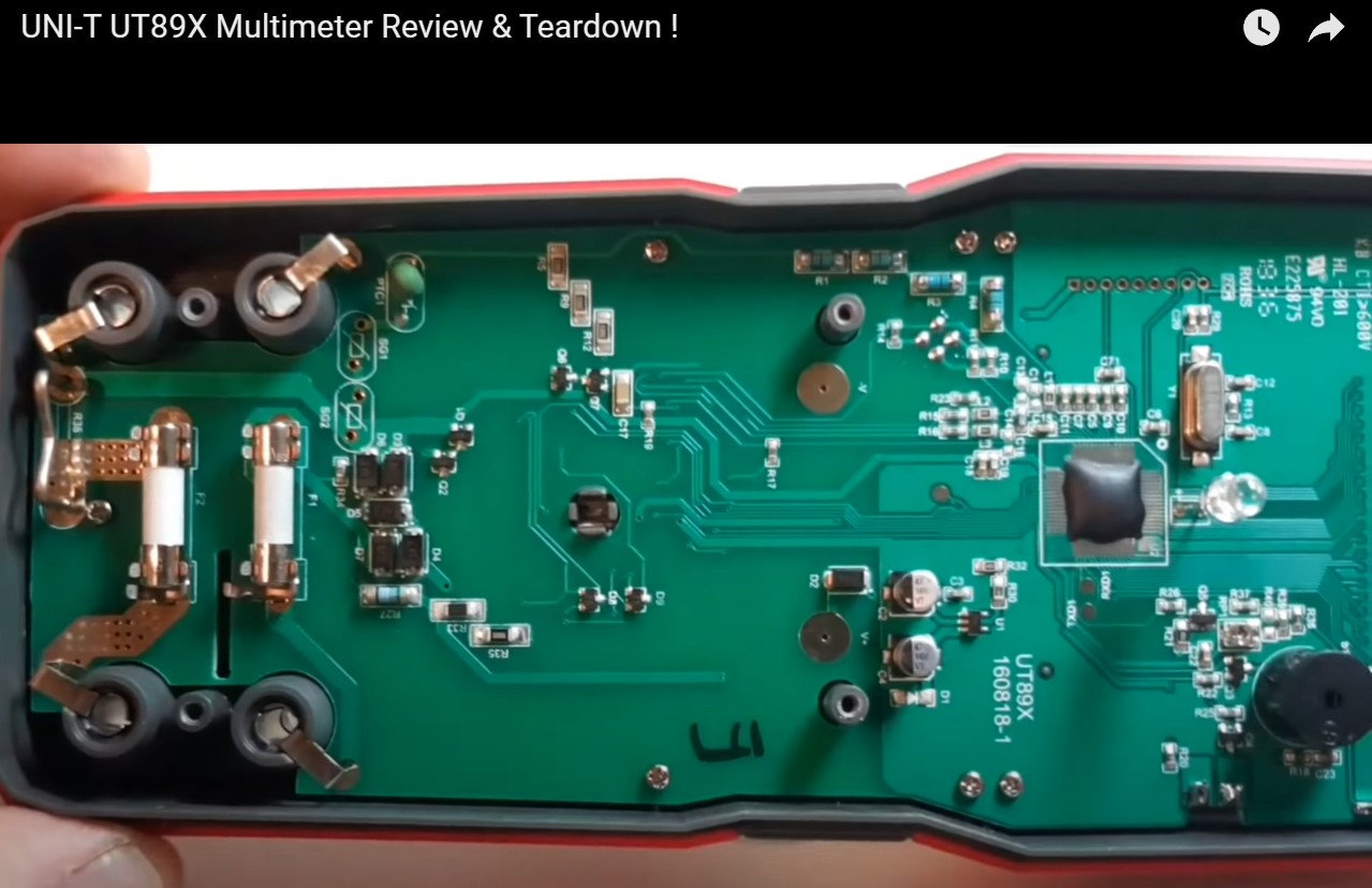

Ve své cenové kategorii to není špatné, ale vstupní ochrana není nic moc, asi ji zajišťuje jediný malý PTC.
