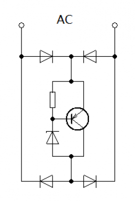

Ideálně předřadit "výkonovou zenerku", která prostě napětí ořízne na bezpečnou úroveň. Hoří to nejspíš kvůli špičkám. Někde najdu schéma, co jsem kdysi kreslil...
Principiálně třeba takto, tranzistor může být i darlington a je třeba samozřejmě chladit.

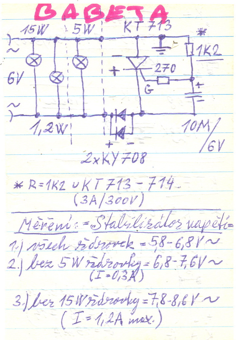

Mrkni na uložto regulátor babetta , je tam asi 20 let ...

To byla fotka na papíře rukou namalované 3-4 součástky . Tyristor a měl do řídící elektrody zenerku? s odporem , toť vsjo . Tak fungují zkraťáky malých motorek na celém světě . Z china za pajdu .

Asi toto Babetta - ochrana žárovek.rar

Vo tom to je . Nehledej teoretické výklady . Ale tak to funguje . Celková energie se sčítá a tak likvidací části půlvny snížíš výkon , a jak víme , zkrat takovýchto generátorů nevede k jejich destrukci . Hned vedle tohoto jednoduchého vidíš i složitější zkraty pro třífáz . Je třeba sežrat to , že přebytečná energie nevznikne . Jeden můj známý , již jsem zde o něm psal-muzikant 76 , kupoval takové staré dreky motorek a chtěl po mně regulaci . Tak jsem postahoval spousty zapojení , spousty nabídek z china a došel jsem k důležitému závěru . Že tato regulace přestane fungovat se zesláblým magnetem . Neptej se mne na výklad , tak to prostě v reálu je . Vícekrát vyzkoušeno v reálné praxi .

Ten regulátor je na stejnosměrný proud, magneto dává střídavý. Nemůže být chyba tady?
#13 Příspěvek od EKKAR »
Přesně, v tom Bobšově schématu nemají bejt 2 diody KY708 paralelně v záporným vedení ke katodě tyristoru, ale aby to správně fungovalo, musí tam bejt můstek = dvojcestný usměrnění, aby tyristor zkratoval obě půlvlny vyprodukovaný magnetem. Zároveň je při tom ale potřeba, aby byl tyristor elektricky oddělenej od kostry toho silostroje, jinak tam budou dvě diody k prdu = nelze použít přímo kostru silostroje jako chladič
