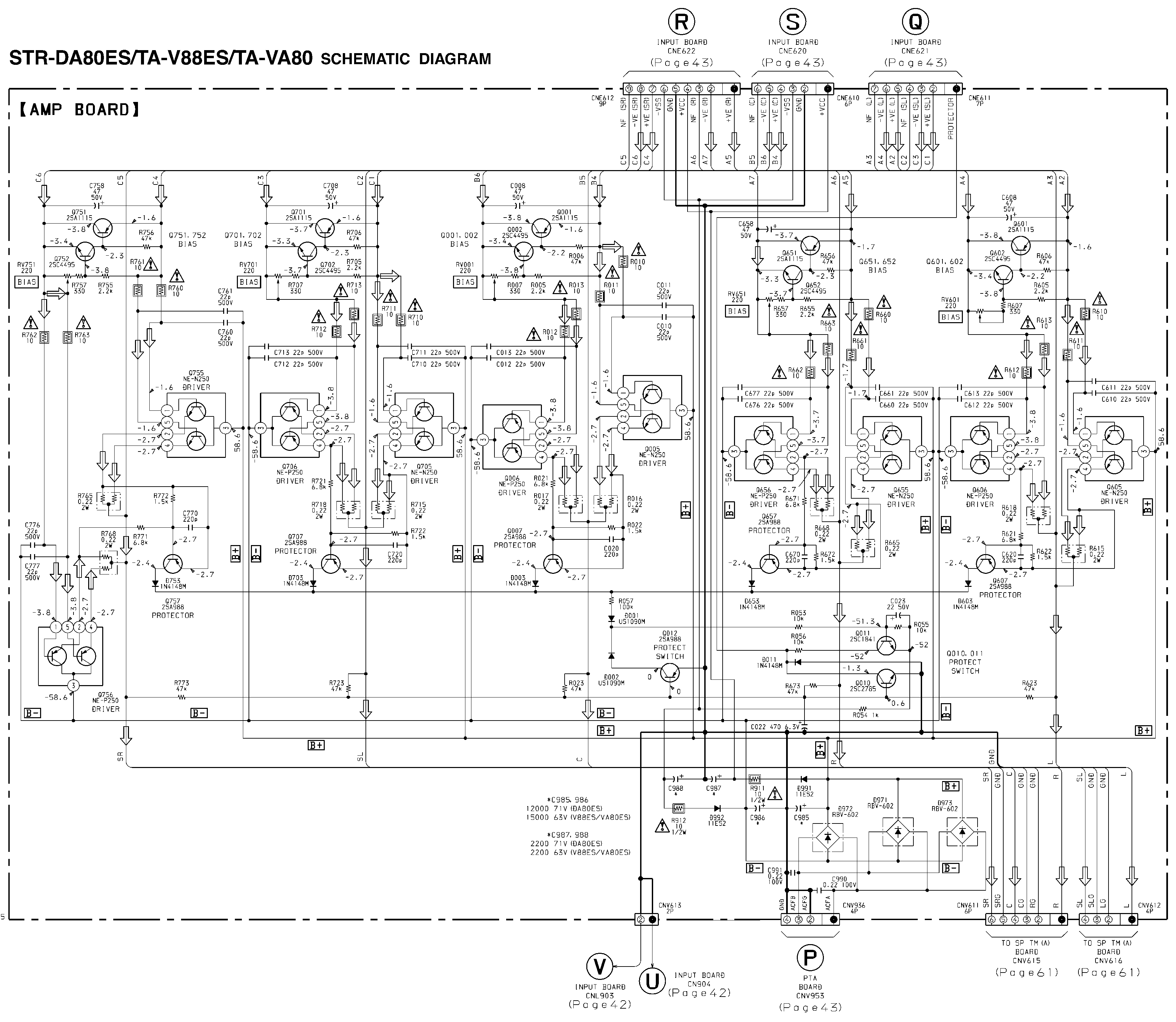

Jinak z pohledu servisáka dodávám, že pokud jsou v zařízení použity takto exotické prvky (dvojité výk. tr., integrovaný budič...), tak je to poukázka na problémy. Zejména v tom, že kdykoliv později to shoří, tak bude víc a víc nemožné to opravit.
Ono stačí už jenom to, jak špatně jsou dnes dostupné kvalitní jednoduché koncové transistory a budiče pro ně, přičemž se to ve jménu dementní "digitalizace" stále zhoršuje.
Ale to nic, všemocná AI to všechno jistě vyřeší.
kdo ne - hledá důvod.
Jo a předem si udělej ten výpočet (rozvahu) výkonu.
Nevylučuju, že paralelizace přinese nutnost dalších externích emitorových odporů, transistory musejí být na chladiči co nejblíž u sebe, budič to nemusí utáhnout atd.
