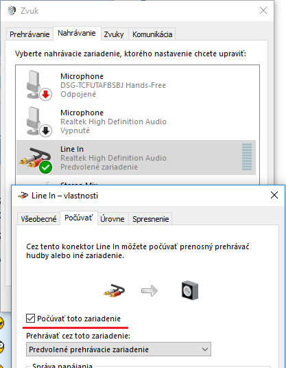

Najtrivialnejšie riešenie jack kábel 3,5mm so samcami na oboch koncoch, zoženieš ho v najbližšom elektre, alebo si ho zbastlíš. Navzájom prepojíš sluchátkový výstup klavíra a linkový vstup (line-in) na zvukovke (nie na mikrofon, tam je predzosík). V PC nastavíš line in vstup na 100% hlasitosti, volume na klavíri tak, aby to neskreslovalo.. toť vsjo.
Ak povolíš v nastaveniach linkového vstupu passthrough ("počúvať cez toto zariadenie"), potom neriešiš to, že sa ti odpína reprák pri zastrčení jack kábla - výstup budeš počuť z reprákov PC. Ale možno tam bude (nezanedbatelná) latencia, v závislosti od drivra. Odskúšaš, uvidíš.

Sluchadla zapojis do PC a tam to nejako nastavis, aby zvuk z LINE isiel na vystup.

toto.
Ak by ten zvuk mal neprijemne dlhý reakčný čas (latenciu), čo samo osebe nevadí pri playbacku, ale pri živom hraní ano, tak dá sa to spraviť softwarovo - v minulosti som sa hral s ASIO drivrom cez ASIO4ALL...
Alebo pripojíš do sluchátkového výstupu stereorozdvojku (1x samec/2x samica) a do nej pripojíš line-in z PC a nejaké externé repráky. Prípadne keď ti tomu dojde záruka, tak to odpájanie interného repráku vyradíš.
