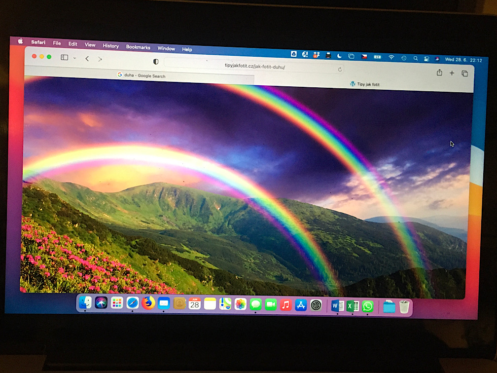

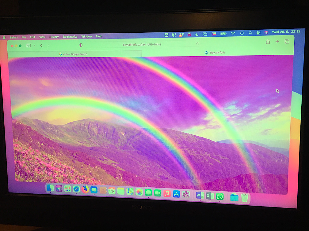

Chtěl jsem tuhle starší TV honit přes HDMI vstup. Má dva a na obou se chová divně - úplně poblbané barvy. Přitom obraz z interního tuneru DVB-T je normální, takže problém musí být ve zpracování signálu z HDMI vstupu.
Jako zdroj signálu používám MacBook - na jeho displeji, stejně jako přes HDMI na monitoru nebo jiné (nové) TV, jsou barvy OK.
Štelováním podsvícení, jasu, kontrastu, barevného kontrastu, barevného podání teplé/normální/studené, režimu text/video se to srovnat nedá.
Čím to může být?
obraz na té TV přes HDMI
normální obraz
normální obraz

Nedá se to vyloučit. Když mu řeknu, aby tam posílal 720p nebo 1080i, tak je to OK, ale jak nastavím 1360x768 (nativní rozlišení TV), tak se barvy zblázní.
Zajímavé ovšem je, že s monitorem ani s druhým TV takový problém není, a to jsem vyzkoušel rozlišení 1920x1080, 1600x900, 1280x720, 1080p, 1080i). Tak mi to ukazuje spíš na tu TV. Ona vůbec je nějaká náladová - vytáhl jsem DVB-T STB Strong, připojil ho přes HDMI a ta TV chvíli (asi 5 minut) hlásila rozlišení mimo rozsah, pak se to zmátožilo a začalo to fungovat 1080i (což mě navedlo k tomu zkusit z nouťasu posílat jiné rozlišení).

Ne, 🤐 je fakt v Macbooku. On tam při tom nastavení začne posílat signál v jiném módu, než TV umí. Po HDMI lze posílat jak RGB, tak YUV a to ještě ve dvou režimech. A to máš ještě kliku, ty nové M1 už ani prokládané režimy nedávají.

Jo, 720p tam pošleš.
