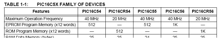

Já nevím, ale v tom datasheetu píšou (viz obrázek), že má pamět EPROM. Takže by měl jít mazat, ale jen UV zářením. Měl by mít skleněné okénko.
(13.05 KiB) Staženo 139 x
piitr
Příspěvky: 1003
Registrován: 19 říj 2007, 00:00
#6 Příspěvek od piitr »
Aha. Kdyby to mělo okénko, tak to v označení má /JW místo /P. Takže to asi fakt nejde.
