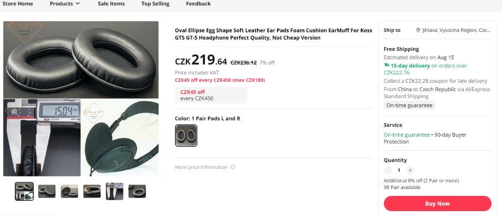

Taky by to chtělo nový molitany. Průměr sluchátka je 29 mm a osazení aby ty molitany držely je 35 mm.
Nojo, jak ale něco vybrat, když většina prodejců žádný rozměry na e-šopách nepíše...
