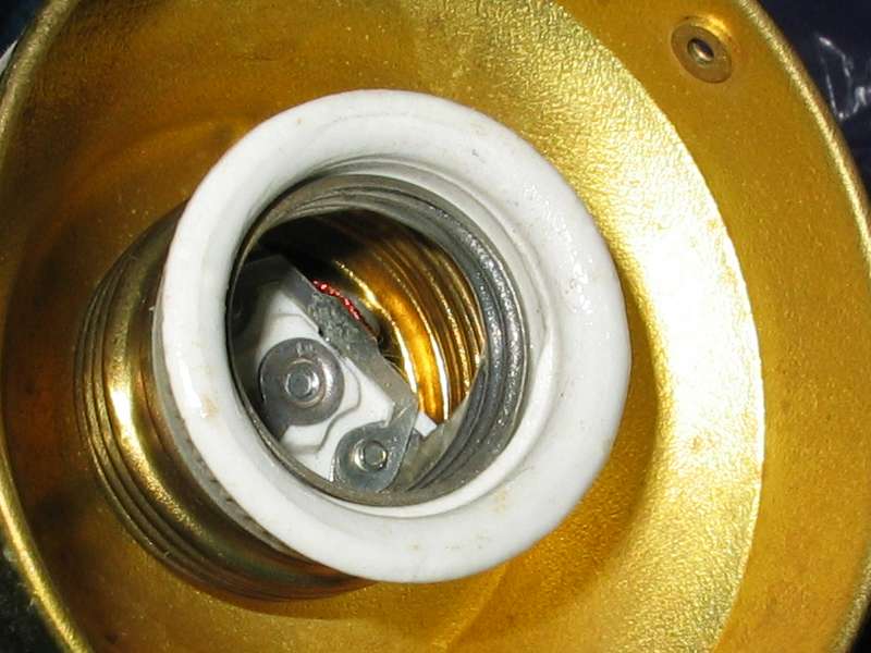

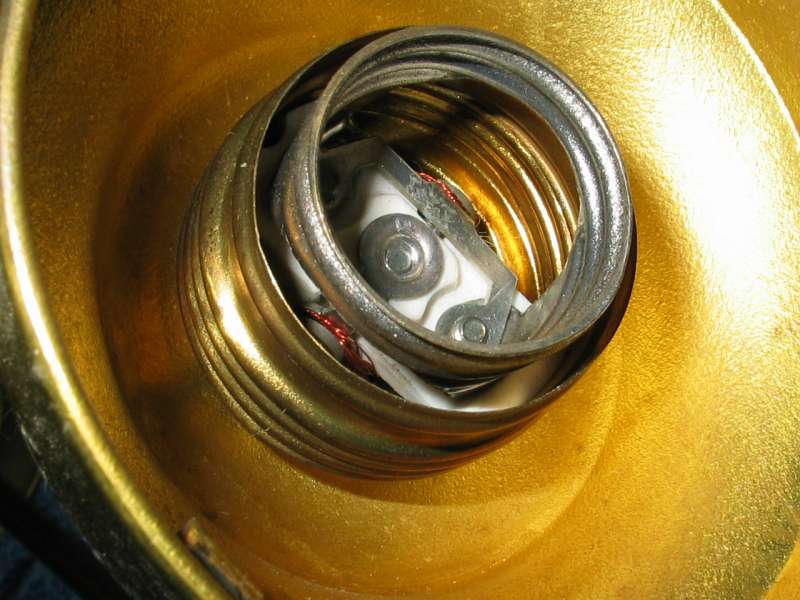

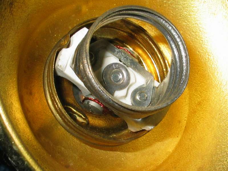

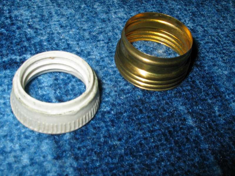

Keramicka cast je na zavit, pod nou je mosadzna cast na zavit. Niekolko z nich chyba - da sa to niekde zohnat?

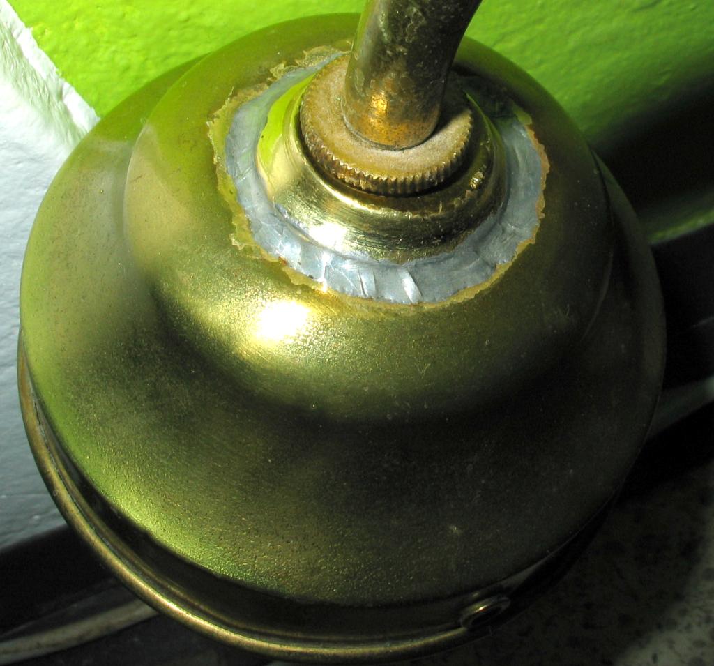

Ale vrchny plechovy kryt (vidiet ho na fotkach) jednej "gule" bol ulomeny zo stredu (za ktory ma byt upevneny). Skusil som to spajkovat beznym SnPb cinom a chytal sa pekne. Ani to nepotrebovalo vysoky vykon, len som zvysil teplotu.

Pridavam fotku opraveneho vrchu.
