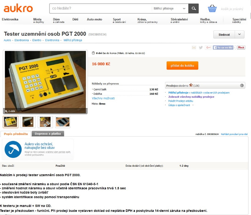

Pro úplnou jistotu je možno dokoupit toto:http://aukro.cz/tester-uzemneni-osob-pgt-2000-i5903805634.html Myslím, že za ty peníze to tam bude viset co bude Aukro existovat.
Tester uzemnění.jpg- (155.35 KiB) Staženo 217 x
