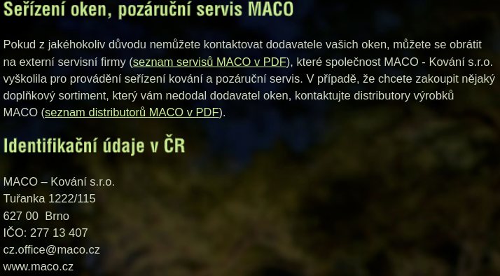

Myslím, že fundovaně by mohli poradit na:
http://www.bezpecnaokna.cz/vice-o-maco/

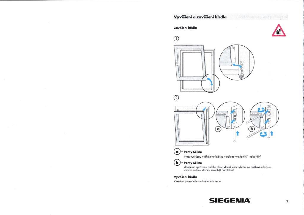

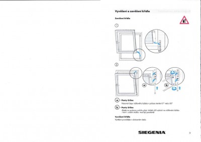

Máme v plastových oknech kování Siegenia AUBI (již nevyráběné) a tam je stejný systém zajištění. Horní pant je výsuvný čep směrem dolů a na výkyvný čep spodního pantu se křídlo nasouvá shora. Seřizovací štefty v pantech jsou na torx. Kdysi jsem se ptal přímo u výrobce čím panty po letech nejlépe namazat, odpověděli mi, že mazat netřeba, že v pantech je z výroby mazivo na celou životnost oken.
Na údržbu oken a mazání kování jsem koupil sadu FENOSOL Maxi od firmy Fenoplast.
Ještě přikládám sken stránky z návodu na údržbu kování, kde je znázorněné vyvěšení a zavěšení křídla.
Zavěšení a vyvěšení křídla
