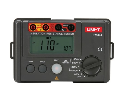

tak som objednal tento. Nám čo po nadmernom konzumovaní koralky slábne zrak máme problém s analógovou stupnicou......
