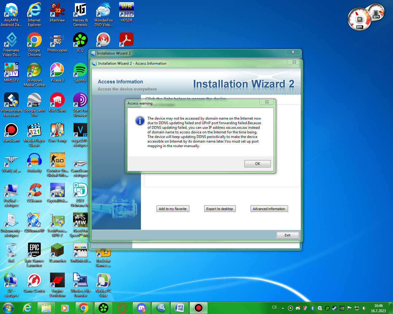

Ahoj, vyhrabal jsem doma starší kameru Vivotek FD8134, kameru jsem nainstaloval, a zapojil, a po domácí síti funguje bezproblému. Problém nastává když se k ní chci připojit z vnější sítě (třeba z mobilních dat), stránka kterou jsem vytvořil pomocí ddns, v internetu nejde najít, a průvodce hlásí chybu. Nevíte někdo co s tím?

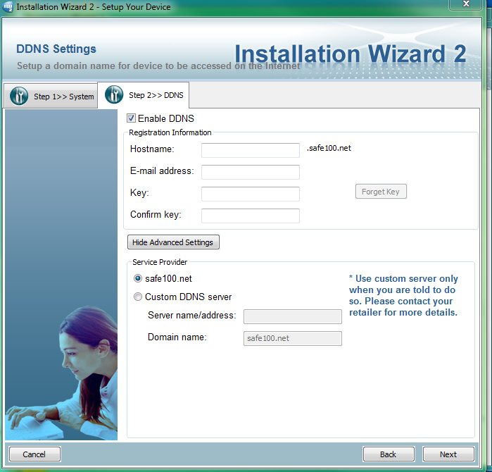

Adresu jsem žádnou nazadával, žádnou to po mě nechtělo. Posílam obrázek co to po mě chtěl průvodce nastavením.

Ide o to, ci vobec mas od svojho providera verejnu IP adresu. Lebo ked nemas, tak ti nepomoze nic.

ddns robi len to, ze da nazov tvojej verejnej ip. cize, ak ti napr. showmyip.com ukaze adresu a ty sa na nu vies cez mobilne data dostat, tak je to ok, a mozno uz safe100.net neexistuje.
Ak sa nedostanes ani na tu ip, tak smola. vacsina providerov v dnesnej dobe verejne ip nedava bezne, ak, tak za priplatok.
