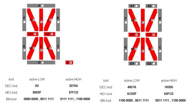

Pokud je to dotaz na mě, tak žádný oficiální projekt zatím neexistuje. Pouze jsem usoudil, že jsem si s těmito vícesegmentovými LED displeji nikdy nehrál, a že bych to měl napravit :) Navrhl jsem tedy zapojení alfanumerické zobrazovací jednotky pro 16 znaků (2 řádky po 8 zn.) určenou pro hrátky se 4 a 8-bitovými CPU. Jednotka má vlastní videoram a zobrazuje autonomně bez účasti řídícího procesoru. Navenek se jeví jako běžná SRAM a zbytek její kapacity může CPU využívat jako paměť obecných dat (na program se pochopitelně nehodí). Znaky se do videoram ukládají v ASCII kódu a v závislosti na generátoru znaků lze zobrazovat až 256 různých znaků. Kódy 00-0Fh (netisknutelné ASCII znaky) by zobrazovaly adekvátní znaky 0-9,A-F, čili by displej bylo možné používat i v hexadecimálním režimu a dokonce jen 4-bitově. Obrovskou výhodou je, že takový displej nepotřebuje žádné ovladače či speciální softwarovou obsluhu. Prostě se na danou adresu RAM flákne ASCII či HEX kód znaku a ten se bude zobrazovat, dokud ho nepřepíšeme jiným kódem.
Bohužel 16-segmentové LED displeje jsou už dnes špatně dostupné a drahé. Tuplem to platí u vícemístných znakovek, které by velmi zjednodušily stavbu. Ovšem narazil jsem na levné dvoumístné 14-segmentovky a pro jistotu jsem si je hned nakoupil. Možnosti zobrazení na 14 a 16 segmentech se zas tak neliší. Naopak u té 14-segmentovky lze snadno ovládat i desetinnou tečku, což u 16-segmentů není možné (předpokládáme-li 2-bytový kód segmentů). Základní zapojení řídících obvodů displeje je shodné pro 14 i 16 segmentovky. Zapojení někam časem upnu, ale fyzická realizace je ve hvězdách. Přednost má procesor z řezů 3000, jehož realizace postupuje véééélmi pomalu... Ale přesně k takovému procesoru se ten displej bude hodit :)
Generátor znaků se předpokládá v běžné EPROM (min 512b) s tím, že každý znak je zakódován ve 2 bajtech. Jedná se tedy o dvojnásobný multiplex. Kromě návrhu zapojení a nákupu znakovek jsem rozšířil svou on-line pomůcku pro návrh kódu 7-segmentového znaku také na 14 a 16 segmentovky. Testoval jsem to v několika základních prohlížečích pod Windows a Androidem. Pokud to zkusíte i v něčem exotičtějším a nebude to fungovat korektně, dejte prosím vědět. Je nutný mít zapnutý JavaScript.
